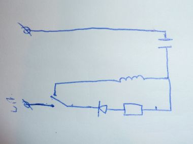

Geachte leden van dit Forum,
Ik heb een Edy fornuis. Daar zijn geen onderdelen meer voor te krijgen, de fabriek is opgehouden te bestaan. De electronische ontsteking doet het niet meer. De schakelaar doet het, die heb ik schoon gemaakt maar was niet het probleem. De aansluitingen bij de pitten waren ook in orde, de punten en bedrading waren schoon en droog.
Op de schakelaar zitten 3 aansluitdraden. Twee ervan gaan naar de ontsteker.
Er zit een ontsteker van DREEF in. Deze ontsteker heeft 3 aansluitdraden. In deze ontsteker zit 1 weerstand in serie met een diode (zo te zien). Deze weerstand is heet geworden en is oneindig geworden. De waarde van deze weerstand is niet meer af te lezen.
Op de site van DREEF vind ik dit onderdeel ook niet. Google slaat niet aan op het onderdeelnummer.
Nu heb ik twee vragen:
Weet iemand wat de waarde van deze weerstand is.
Weet iemand of en wat voor vervangende ontsteking ik erin kan plaatsen. Ik ben in staat om deze zelf in te bouwen maar weet niet welke ontsteking ik hiervoor kan gebruiken.
Hieronder heb ik een schema geplaatst. Volgens mij doet ie het weer als ik de weerstand vervangen heb.
Ik hoor graag van jullie

Na het plaatsen van mijn bericht zat ik nog te denken. Gezien het schema, en de waarde van spoel kan ik meten, en het vermogen van de ontsteking is ook bekend, dan moet die weerstand toch te berekenen zijn. Ik weet alleen niet meer hoe.
De laatste tijd zit ik meer in de gelijk dan de wisselspanning dus die berekening is dan ook anders.
Mocht de weerstand te berekenen zijn dan ben ik er ook.
