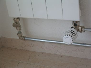

Afgelopen maart zijn wij verhuisd naar een appartement en hebben hier stadsverwarming als warmte voorziening. Vanaf april vragen wij geen warmte en hebben alle thermostaatkranen ‘uit’ gezet. Op één radiator na is er ook daadwerkelijk geen warmte levering. Bij één radiator zijn zowel de aanvoer als de afvoer leiding vanaf de koppeling zeer warm. Niet de radiator maar de leidingen er naar toe en er vanaf. Ook het gebied waar de leidingen onder de tegels gelegd zijn, zijn op diverse plaatsen handwarm. Die plaatsen zijn aanzienlijk warmer dan de omgeving. In de bijkeuken is een soort verdeelpunt waar volgens mij een soort hoogte punt is gecreëerd om de leidingen te kunnen ontluchten. Dit ‘hoogste punt’ is ook zeer warm. De voornoemde radiator heeft een nieuwe thermostaatkraan en het afsluitertje op de uitgaande leiding is dicht gezet, er kan dus geen stroming plaatsvinden.
Mijn vraag aan deskundigen1) kan het dat er warmte afgifte plaatst kan vinden en zo ja op welke manier.
2) is dat probleem als storing door te gaven aan de leverancier of moet een installateur hier zijn kennis en kunde over laten schijnen.

Zit de thermostaat knop wel goed op de thermostaat kraan? of zit deze gewoon iets los erop gedraaid?
de chrome wartel achter de knop bedoel ik. als deze er niet stevig opgedraaid zit, dan laat hij altijd warmte door. od de stift werkt niet naar behoren.
ik vermoed dat er in de radiator geen stijg pijpje zit, de thermostaat kraan doorlaat, en de radiator dus daarom niet warm word en wel de leiding.
zou je de thermostaat knop er eens af willen halen, en een euro cent tussen de stift en de knop doen.
werkt vaak om de radiato dan wel af te sluiten.

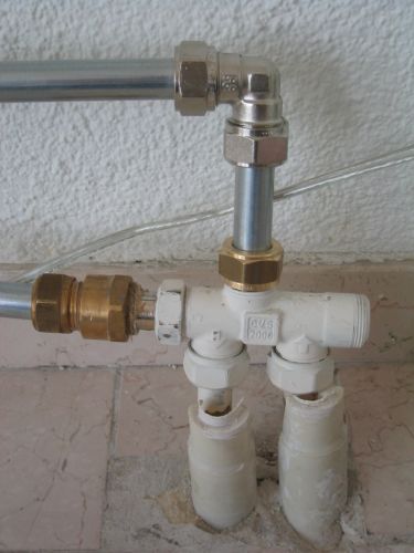

Waarschijnlijk is er een 50% ventiel (het witte blok) gebruikt.
Bij deze ventielen loopt er altijd een gedeelte van het warme aanvoer water terug naar de retour.
Dit wordt soms zo gemaakt als er een paar radiatoren achter elkaar (in serie) geplaatst zijn.
Als dit de enige radiator is (dus rechtstreeks op de verdeler aangesloten) dan zit er een verkeerd ventiel in.
Bedankt voor de beantwoording. Ik weet niet waarom de installateur de installatie heeft aangesloten zoals op de foto is te zien. Het blok is door hem herbruikt omdat de leidingen meer naar de muur moest worden gebracht? Het is inderdaad niet de meest fraaie oplossing. Knop en wartel zijn volgens mij goed gemonteerd en zitten vast!

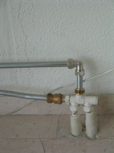

Het ding op de derde foto is het onderblok, daar zit het probleem
en niet in de thermostaatkraan. Word dat gedeelte ook warm?
(foto 3)
(foto 4)
voor de duidelijkheid!, welke foto is nu van het onderblok!
wat foto 3 laat zien is niet warm. kraan dicht, geen warmte vraag. zo hoort het te zijn. alles koel en in de zomerstand

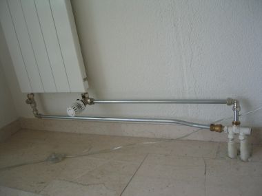

situatie foto 4 is de leiding + de aansluiting. ik denk dat dat het 'onderblok' is. dat gedeelte is loeiheet, echt niet aan te pakken.
Sorry, onderblok is foto 4 en die is dus zoals verwacht warm.
Het is dus een 50% ventiel, en niet zoals het waarschijnlijk hoort een 100% ventiel.
Toevoeging, het kan best zijn dat het 50% ventiel wel thuishoort in je installatie,
maar dan moeten je overige radiatoren (of tenminste een radiator) ook zo'n zelfde ventiel hebben.
Ook dat ventiel zal dan warm worden.
Mocht je ook nog een kamerthermostaat hebben, dan is waarschijnlijk ook een tweewegklep bij de stadsverwarmingsunit defect. Kijk die twee punten ook even na.

Blok in zijn gehel verwijderen.
Bij de installateur 2 verloop koppelingen halen van 16-2 X 15mm
NL Koppelingen.
deze op de slang monteren en de rest verder aansluiten.
Wel even kijken of de pomp van de stadverwarming tijdens geen warmte vraag ook daatwerkelijk stopt met draaien.
is dit niet het geval dan zal dit de reden zijn waarvoor er een 50% blok gemonteerd is om de pomp niet kapot te laten draaien.

Heb net beneden in mijn werkplaatsje gekeken voor je en het onderblok is op zeker van het merk Pentec.
Heb er hier 3 liggen van het 100 procent type.
Als je aan de rechterkant van het onderblok kijkt zit daar een kunststof binnenwerk waar je met een inbussleutel de retour dicht kunt zetten ( ik meen 12 mm).
