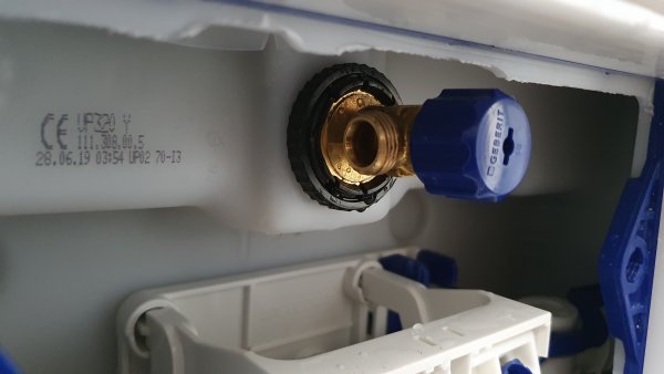

Slang hoekstopkraan nieuw toilet blijft lekken, wat mist er?
Ik via marktplaats een nieuw inbouwtoilet gekocht. De doos was open, maar alle onderdelen die ik heb gebruikt zijn diegene die in de doos zaten.
Toch blijft de slang van de hoekstopkraan lekken. Er zit een thule aan de slang die je in de hoekstopkraan duwt. Er zit en rubber op die je met een beetje weerstand door kan duwen en dan klemt.
Aan het einde van de thule zit een platte ronde plaat, terwijl het einde van de hoekstopkraan taps loopt.
Ik vraag mij af of hier nog iets tussen had moeten zitten.
Als ik de borgring nu aandraai kan ik de slang makkelijk nog heen en weer halen.
Dat is als ik hem met de hand aandraai.
Als ik de waterpomp tang erbij pak dan moet ik echt veel kracht zetten om hem aan te draaien. Als ik een paar slagen geef kan ik de thule nog steeds heen en weer bewegen.
Ik durf hem niet veel vaster te draaien.
Schroefsdraad ziet er overigens 100% schadevrij uit.
Ontbreekt hier een rubber oid? Of moet ik hem toch gewoon veel vaster draaien met een waterpomptang?

Er van uitgaande dat de koppeling bij de kraan hoort : ik zou het proberen met een o-ring die tegen de brede messingring aan komt te liggen, die qua maat overeenkomt met de uitfrezing in de kraan aansluiting. Het lijkt wel of de tule van de flexslag langer is dan de kraan-diepte, dus misschien dat de extra o-ring dit oplost ? Gokje hoor !
Klinkt toch als een beschadigde schroefdraad. De slang is los leverbaar en ook eenvoudig te vervangen. 240.921.00.1
Misschien even checken met een schroefdraad tapsetje of de draad van de stopkraan de boosdoener is.
In ieder geval geen waterpomptang gebruiken. De wartel moet je met de hand waterdicht aan kunnen draaien.
De afdichting zit in de kraan, niet op de schroefdraad. die kan nooit lekken op de draad.
Waarschijnlijk een beschadigde O-ring.
De thule gaat prima naar binnen, maar ik kon de slang vervolgens naar achteren trekken en heen en weer bewegen omdat die plaat aan het einde van de thule nog niet tegen de hoekstopkraan aan zat.
Als ik de moer van die slang op een andere 3/8e buitendraad fitting draai dan gaat hij er zonder moeite met 2 vingertjes op tot het einde. Ik heb dus niet het idee dat het in de slang zit, maar echt toch in beschadigd draad op de hoekstopkraan.

Dan toch nog even geprobeerd met de meegeleverde slang. Lukte nog steeds niet. De wartel ging niet ver genoeg op de stopkraan. Daarom even een oude flexibel met moer op de draad van de stopkraan gezet en vast gedraaid met een sleutel. Dat lukte prima. Daarna die oude flexibel er weer af, en opnieuw de Geberit slang erop - met de hand - en wonder boven wonder lukt het nu wel. De wartel gaat nu verder op de stopkraan en de aansluiting lekt niet meer. Dus: het probleem was de draad van de stopkraan. :-)
