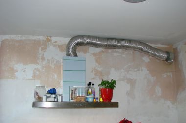

Ik wil een schuine koof maken in mijn keuken met in het midden een uitsparing voor de afzuigkap, vierkante RVS koker.
De koof eindigt links, gelijk met de onderkant afzuigkap! Dus niet helemaal naar het raam.
Maar ik wil de Koof schuin maken, en afwerken met gipsplaten of hout.
Hoe moet ik het frame maken? balken schuin gezaagd en tegen de muur en plafond schroeven?
of een balk over de lengte van de muur en plafond en dan balken plaatsen, maar dan sluit mijn plaat hout niet tegen het plafond?
Wie weet een oplossing.
PS de metalen koker om de afzuigkap kan ik omhoog uitschruiven.

Waaorm moet het schuin worden?
Ik zou gewoon een rechthoekige koof maken die iets dieper is als het rvs en er ook links iets voorbij laten steken zodat het rvs er mooi tegen aan valt.

ik heb nu een balk van 50x22 mm en tegen het plafond en muur gemonteerd. hierop maak ik schuine balken. en een heel dun houten plaat erop. die valt over het hout heen tegen de muur en plafond.
Zo ga ik het proberen.

Misschien ook goed om je flexibele buis vast te zetten om trillingen tegen te gaan.
En de koof vol proppen met geluidisolerend materiaal, zolang het je warmte-ontwikkeling van je lampjes niet in de weg staat.
Gewoon een raamwerk maken van plavondschroten 22x63 mm deze bekleden met gips en vervolgens stuken. resultaat is een strak geheel. Je kunt de onderkant afwerken met een mooie wat grovere balk.
Gr Jan
Ik zit met dezelfde vraag over de geluidsisolatie. Ik denk zelf aan steenwol.
Op de foto zag ik niet dat je de buis al had vastgezet met beugels. solly..
Maar als je koof er eenmaal zit je je hoort nog wat ratelen/tikken/... dan lijkt me dat niet prettig!
Ik heb een flex rol 125mm gekocht wat al een dempende functie heeft.
Gekocht bij een ventilatiefabriek.
Ik moet zeggen dat ik geen last heb van geluid of rondzingen. :lol:
