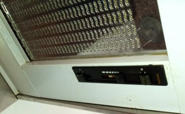

De motor van onze Scholtes afzuigkap van 1993, type HSMi90 (tenminste zo staat het op de factuur), wil vaak niet meer starten en heel soms wel. Dit is begonnen nadat ik de TL buis had vervangen. Dat ging allemaal lastig (kon er niet bij), dus binnenwerk los gehaald.
Het is allemaal oud natuurlijk en kabels zijn aan de harde kant. Vandaag opnieuw alles los om te kijken wat er allemaal in zit aan transformators?
Let wel, de motor staat op de eerste verdieping en op de foto's zie je de verschillende onderdelen.
Dit is dus het type met de motor op verdieping 1.
Het bedienings paneel
Meer uitleg in de foto's
Als ik de aan/uit knop meerdere bedien gaat ie wel aan. Doe ik dan meteen aan/uit/aan/uit/aan/uit, dan werkt het prima.
Langere tijd uit, dan wordt het weer lastig de motor te starten. Traploze snelheid werkt helemaal goed (als ie gestart is).
Je hoort in de zwarte doos echt een tik als de motor start en uitgaat. Traploze bediening: dan hoor dat ook: tet-tet-tet-tet... etc.
De vragen die bij mij oplomen:
1. Wat is die groene 'staaf'?
2. Wat zou de oorzaak kunnen zijn?
3. Kan ik iets ergens meten?
4. Kan ik nog vervangings onderdelen krijgen?
Alvast dank voor jullie aandacht, Marten
