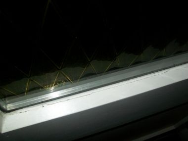

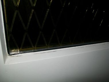

Bij mijn kozijnen zijn scheurtjes ontstaan tussen de beglazingskit en het kozijn zelf. Moet ik nu de beglazaingskit verwijderen en opnieuw aanbrengen of kan ik de scheurtjes bij een nieuwe verfbeurt dichtverven?
Nee, de scheurtjes krijgt u niet weg met een nieuwe laag verf. Dit is nou onder andere de reden waarom men eindelijk is overgegaan om de beglazingskit niet mee te schilderen. Deze kit moet volledig verwijderd worden en opnieuw aanbrengen. Een optie is om een kit te nemen met een zo goed mogelijke match in kleur als u kozijn.

Voor de zekerheid en duidelijkheid voeg ik hierbij nog twee foto's toe van de situatie.
Wellicht geven deze foto's nog een nader advies?!

Zoals al eerder gemeld: de verf moet matchen met de kit om een goed resultaat te verkrijgen.
Ook in de professionele sector moet je dan steeds uitproberen wat de goede combinaties zijn. Over het algemeen kunt u ervan uit gaan dat fabrikanten die verf en kit leveren deze goed op elkaar hebben afgestemd, begrijpt u?
