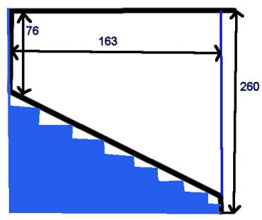

Scheidingswandje plaatsen
Ik vroeg me af hoe ik het goedkoopst en gemakkelijkst een
scheidingswandje (geluidswerend/dempend) kan maken voor mijn situatie. (materiaal en kosten daarvan)
Het gaat erom om vanaf de buitendeur alleen nog maar de trap op te kunnen.
Ik heb even 2 foto's gemaakt van de situatie en een (kinder) tekening om de situatie uit te leggen.
De ruimte tussen trap en muur (waar de fietsen staan) is 78x260 (BxH) en de cv heeft een combi aan/afvoer pijp.
B.v.d.
Ronald
De hoogte vloer -> 1ste trede (hout) = 22 :oops:
Snelst en gemakkelijkst gaat het denk ik met metalstud en gips platen.
Eerst een wandje tot aan het plafond langs de trap, tot net voorbij de cv ketel.
Hierop haaks een wandje naar de muur, tot aan het plafond.
De ruimte tussen de gipsplaten opvullen met steenwol, voor geluid en isolatie.
