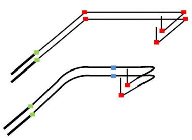

Ik heb nog een vraag, ik moet twee keer om de hoek met de dunwandige buis; zouden jullie aanraden om 2x 90 graden te buigen en in het midden te koppelen (is 1 mechanische verbinding minder) of 2x knie gebruiken?
In het schema is het misschien duidelijker wat ik bedoel: groen is de verloop van 1/2" naar 15mm dunwandig, rood is een knie-15mm, blauw is een koppelstuk 15mm naar 15mm: welke methode zouden jullie gebruiken?
ik zou de onderste kiezen.
waarom? minder koppelingen nodig, en dus minder kans op lekkages.
groeten b.
Bedankt Boudewijn, ik ga het maken zoals de onderste optie. Ik zal het verloop van de klus nog wel even rapporteren hier, misschien handig voor toekomstige bezoekers met een vergelijkbare klus.
