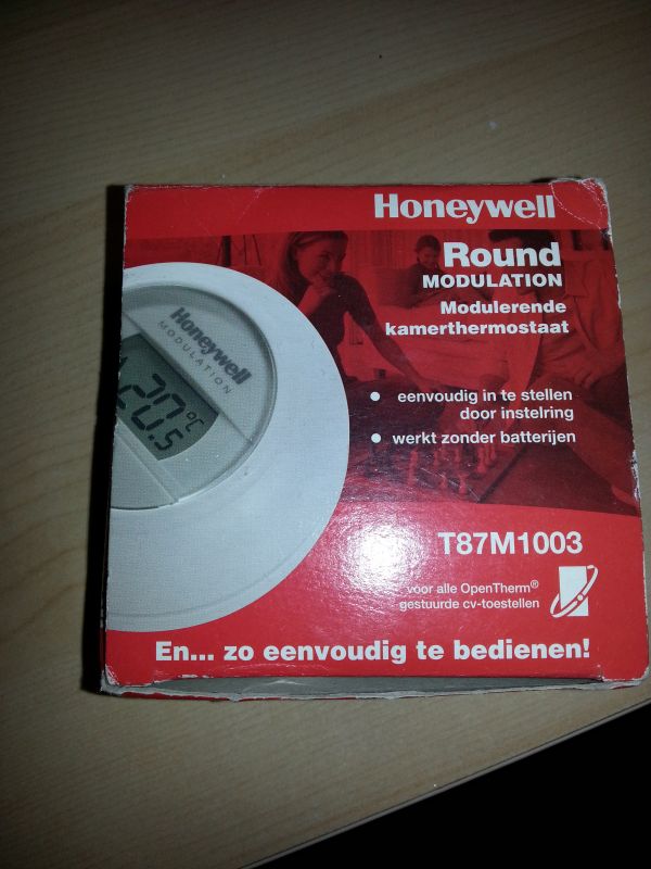

Ik heb een remeha Quinta 45 waarmee ik het hele huis verwarm en de water van de boiler mee verwarm zodat er gelijktijdig op verschillende plaatsen warm water gebruikt kan worden. (verwarmt radiatoren en voorziet in de warmwatervoorziening!
Ik heb in mijn huiskamer een thermostaat. Deze staat ingeteld op 25 graden om verschillende kamers altijd te voorzien van warmte dmv de radiatoren. Nu heb ik de radiatorkranen in de woonkamer uitgezet zodat er in iedere gewenste afzonderlijke ruimte warmte is die instelbaar is dmv de radiator/ thermostaatkranen. Kan ik op deze installatie een tweede thermostaat aansluiten zodat ik de warmte afzonderlijk kan regelen in diverse ruimtes? Daar er verschillende mensen in diverse kamers (badkamers en slaapkamers) slapen en leven op ook verschillende momenten van de dag en nacht moet het te allen tijde functioneren. Ik heb nog een Honeywell modulerende kamerthermostaat (T87m1003) , maar ik weet niet hoe dit aan te sluiten en of het werkt. Wie heeft er meer informatie over en kan me hierbij helpen / cq informeren?
Bedankt alvast voor de reacties!
Je kunt op deze ketel een buitenvoeler aansluiten. In de ketel zit intern een stooklijn. Je kunt in principe zonder thermostaat WA stoken.
Getoonde thermostaat kun je aansluiten op de bus (klem 1 en 2). Je kunt hier maar een van aansluiten. Heb je gewone aan/uit thermostaten dan kun je deze in principe onbeperkt parallel aansluiten op klem 3 en 4.
Nadeel van een WA regeling is dat deze het verbruik zal verhogen.
Succes.
