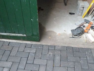

Ik zit met het probleem dat er regenwater mijn schuur inloop.
Wij hebben een nieuw straatwerk aangelegd die op de goede hoogte van het huis ligt,maar de garage die naast het huis staat is verzakt waardoor er water de schuur inloopt
Is er een mogelijkheid dat ik de deuren wind en waterdicht kan maken?
Het straatwerk loopt wel van de garage af,het is puur het water wat daar valt
Er komt ook veel kou door.
Weet er iemand een goede oplossing?

Je zou aan de onderkant van de deur, wat tocht strips kunnen plaatsen, die op de vloer aansluiten.
Een andere optie zou zijn, om een dorpel aan te brengen, binnen tegen de deuren aan, eventueel met ook daar een tochtstrip tegen aan.
De laatste rij stenen tegen de garage er weer uithalen en 1 a 2 cm dieper gaan leggen dan de rest van het straat werk.
Hierdoor ontstaat dan een soort goot waar het water in blijft staan/weg kan vloeien ipv. onder de deur door te trekken/waaien oid.
Natuurlijk aan de uiteinden de "goot" wel zo maken dat het water van de garage af kan lopen en daar niet alsnog naar binnen loopt.
Alternatief is de garagevloer 1 a 2 cm ophogen, maar denk dat de 1e oplossing wat praktischer is en minder kostbaar. :D

Ik zou weldorpels plaatsen aan de onderkant van de deuren, zodat van de deur afdruipend water op de klinkers komt en niet op het beton. Door deze zo laag mogelijk te plaatsen beperk je ook de tocht.
De klinkers liggen inderdaad behoorlijk hoog, ik sluit me aan bij het goot-idee van Gerrit.
Mocht de tocht dan nog een probleem zijn, kan je valdorpels in je deuren aanbrengen, zodat je zonder drempel de boel toch afsluit.

Ik denk dat ik aan de binnenkant een kleine verhoging maak dan ben ik ook van de meeste tocht af, en aan de buitenkant een weldorpel op de deuren maak
Aan de zijkant van de straat staat de muur van het huis en aan de andere kant liggen banden dus als ik de stenen laat zakken blijft het water ook nog voor de band liggen en loopt het als nog de garage in.
Groeten Ronnie
Op zich zal er vlak voor de deur niet zoveel water komen of het weer moet er altijd recht op staan, vandaar dat het van belang is dat het straakwerk net iets lager ligt dan de vloer van de garage.
Een weldorpel zal iets helpen maar voorkomt nog steeds niet dat het water terug loopt de garage in, dat los je alleen maar op met een hoogte verschil.
Bandjes hoeven geen probleem te zijn, simpel de haakse slijper pakken en even een stukje uit de bovenkant van het bandje slijpen zodat het water weg kan.

De mooiste oplossing is een carport voor de garage.
anders toch maar een rij stenen laten zakken en het water in een grindputje laten zakken.
