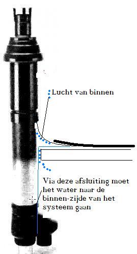

De dakdoorvoer is blijven zitten. Nu zagen we laatst druppels uit de kast komen van de cv.
Het komt uit de zwarte kunststofbuis, die komt nu loos uit in de kast van de cv. Het water zal dus ook niet verdampen of mee verstookt worden.
Het water komt via de binnenzijde van de buizen van het systeem naar binnen. Voetlood, plakplaat en plakplaat van de ontluchting zijn uitgesloten, lijkt mij.
Vandaar me tekening Wgb
waar het broekstuk om heen zit via die pijp kan water langslopen, daar zit ook een felsnaad dus 100% sluit deze niet af, en van zelfde geld zit hier in die broekstuk geen afdichting dus dan kan het aan de binnen zijde van de pijp komen
Het zijn allemaal vermoeden het is toch gok werk op afstand
Ik denk dat bij harde regen, veel water en wind er iets gebeurd waardoor er water binnen komt. :idea:
Wellicht een klein scheurtje dat nu boven de waterlijn zit maar dan net eronder komt. Bij harde regen komt het water op het dak tot aan het lood te staan dus net wat hoger dan op de foto. Ik ga het dak weer op :P

Kun je een foto maken van die hoeveelheid water die is binnengekomen.
Maar ik dacht dat deze buis die in het kunststof verloopstuk wordt geplaatst met een rubberring wordt afgedicht.
Dan zou mijn inziens het water eerder via de buitenkant je huis inkomen.
Klopt dat van die rubberring.
Kan er ook gemakkelijk lucht van binnenuit naar de binnenzijde onderzijde van de aluminiumplakplaat komen.

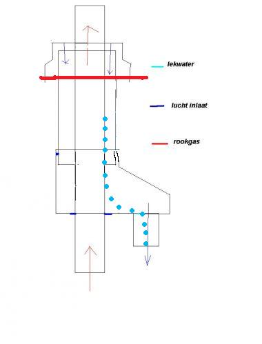

Ik heb de dakdoorvoer al eerder losgehaald boven op het dak.
Ik heb het gedeelte dat boven de rode streep zit eraf gehaald. Ik zag toen geen gat of iets wat er vreemd uitzag in de rookgasafvoer. Ook de ruimte tussen binnenbuis en buitenbuis zag er normaal uit geen gaten of iets geks.
Ik heb via de binnenzijde wel gezien dat de rookgasafvoerbuis aan de buitenzijde leksporen vertoond. Als er water op die plek zou zitten komt dat via de zwarte buis naar binnen en gaat het zo het toestel in. Ik heb dit aangegeven met de blauwe stippen. Dus of het lekt ergens wat ik nu nog niet gevonden.
Je zou kunnen kijken of er een verband is tussen de rel.vocht en het onstaan van die waterdruppels.
Wat een optie is om de rookgas afvoer die in huis loopt te isoleren.
De temperatuur gaat omhoog van het deel van de doorvoer wat op het dak staat.
Dat zou dan moeten voorkomen dat zich condens kan vormen zoals je hebt aangegeven.
Mijn vermoeden is dat bij wind het water omhoog ketst. schuin tegen de plakplaat en het water loopt simpel via de verbinding plakplaat / rookgas afvoer naar binnen.
Enige juiste oplossing lijkt mij dat dat water van het dak af moet. Op een dak hoort geen water te liggen. Wanneer het dak droog is kan je tevens simpel zien of die plakplaat geen gaatjes vertoond, want deze zit er mogelijk ook al 30 jaar op.
Ik ga ook steeds meer aan condens denken.
Ik ben waarschijnlijk de enige in Nederland die op een goede regenbui zit te wachten :mrgreen: kijken wat er dan gebeurd.
Veel regen gehad maar geen lekkage.
Moet dus wel condens zijn :(
Behalve de pijp isoleren weinig andere opties, of we moeten op het dak wat gaan vervangen.
