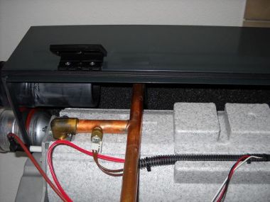

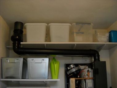

Ik heb wat foto's gemaakt.
Uit de zwarte buis heb ik wat druppels zien komen.
Ik vraag me af hoe het aan de binnenkant eruit ziet.(zwarte verdeeldoos) Ik neem aan dat ik de buizen er voorzichtig af kan trekken?

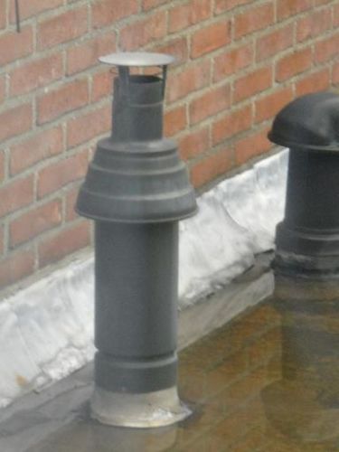

De afvoer aan de buitenzijde, ik zie hier geen gaatjes en alles zit stevig vast.
Ik vraag me af zou er in dit geval geen toevoer lucht kunnen condenseren aan de buiten kant van de afvoerbuis. De rookgassen moeten over een behoorlijke lange afstand deze zijn dan behoorlijk afgekoeld voor ze in het staande gedeelte van het afvoer systeem zijn.
In wat voor een ruitme hangt deze ketel.

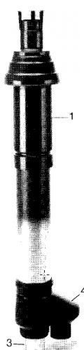

Heeft iemand nog een dwarsdoorsnee van een combi doorvoer? Op het internet kreeg ik geen goede tekening gevonden.

Als ik de doorvoer die op het dak staat zie kan ik me niet voorstellen dat daar regenwater via de openingen naar binnen kan komen.
Het gedeelte wat op het dak staat zakt voldoende ver over de aluminiumplakplaat die in de dakbedekking zit.

Ik heb de popnagels uitgeboord en vanaf de bovenkant met een lamp in de pijp gekeken. Voor een pijp van 16 jaar oud ziet hij er na mijn mening nog prima uit. Ik zag geen gaatjes of een andere aantasting die zou kunnen lekken.
IK heb toen de zwarte kunststof buis losgehaald en zag daar wel een opgedroogd lekspoor, dus daar komt het water echt vandaan. Ik zag toen ook aan de binnenste buis(afvoer hete lucht) wat leksporen. Dus condensatie of inregenen moet het probleem zijn.
Om inregenen uit te sluiten zit ik er aan te denken om bovenop de pijp een grotere deksel te monteren. Dit lijkt mij geen probleem. De ketel krijgt nog steeds zijn aanvoer en heeft ook nog steds zijn afvoer.

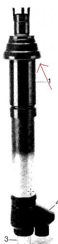

Als je je dakdoorvoer goed bekijkt, zal je zien dat waar ik een rode pijl heb gezet, hij daar onder zijn lucht vandaan haalt.
dus inregenen is daar echt niet mogelijk.

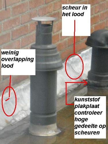

Of je hebt wat lekkage van je dak dat dan via die broekstuk in je lucht toevoer komt
omdat je veel water op het dak hebt staan, controleer ook eens die ontluchting pijp, ook heb je scheurvorming in het lood

Er staat water op het dak maar achter de pijp is het hogere.
Trek die ontluchting pijp er eens er uit en controleer de binnen zijde plakplaat van het dak als hier ook condens of vocht zit
