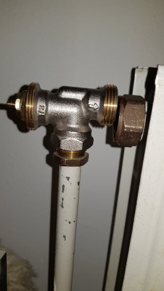

Hoi allemaal,
Ik ben bezig om mijn oude radiatorkraan te vervangen voor een thermostatische kraan, maar het wil niet echt lukken :(
Ik heb de oude kraan losgekregen, maar het ringetje en de moer die op pijp zitten, krijg ik niet los. Het stuk wat in de verwarming zit ook niet. Ik hoopte dat het toch zou passen, maar ik krijg hem dan niet aangesloten, zie foto. Als ik hem op de pijp heb vastgeschroefd, zit hij te hoog om vast te draaien in de verwarming.
En het lukt me nu ook niet meer om die oude kraan terug te plaatsen.
Wat doe ik verkeerd?
Waarom lukt het niet om de oude terug te plaatsen?
De nieuwe kraan is van een ander ontwerp en komt dus qua hoogte niet uit met de radiator. Het deel in de radiator kan je gewoon laten zitten. Het ringetje op de leiding kan je met een tang niet te vast beetpakken en dan wat heen en weer draaien en dan omhoog werken. Dan de leiding een stukje inkorten en opschuren met fijn schuurpapier en dan een nieuwe ring en dan zou het moeten passen.
Ik zaag de ringetjes altijd dwars door, bijna tot op de leiding.
Als je dat gedaan hebt dan kun je er wat kracht op
zetten met een waterpomptang en dan breekt het zo door.
Daarna inderdaad de leiding iets inkorten en de nieuwe kraan monteren met een nieuwe knelring.
Het puntstuk in de radiator is te demonteren met een puntstuk of radiatorsleutel.
Hergebruik oude wordt wel vaker gedaan maar is af te raden.
Knelring kan doorgezaagd worden zoals gezegd, nadeel is dat veel mensen te diep zagen en dan verder van huis zijn.
Met een knelringknipper verwijder je de knelring zonder problemen.
Sorry voor mijn late reactie en heel erg bedankt voor het meedenken! De volgende ochtend lukte het me wel gewoon om de oude radiatorkraan er weer op te zetten gelukkig. Ik weet nog niet of ik het zie zitten om die pijp in te gaan korten enzo, dus ik laat hem maar even zo zitten :)
