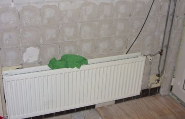

Zo te zien zit er links onder de radiator een aftapper.
daar een slang aan monteren, met een slangklem.
aftapper met een ontluchtingssleutel openzetten, en het water loopt uit je systeem.
als hij leeg is, de aftakkingen uit het t-stuk afdoppen, en je syteem weer vullen.
succes.
