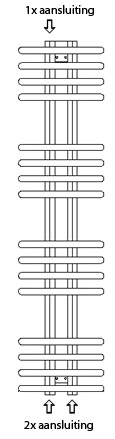

Ik ben bezig met een verbouwing en ik wil twee design-radiators boven elkaar plaatsen.
Is het mogelijk deze door te verbinden?
En als dat zo is, hoe? Zie tekening voor de mogelijkheden.
Advies is altijd welkom.
mvg Franc
Weet je een type van de radiatoren en/of weet je waar die aansluitingen hebben? Zowel boven als onder een schroefgat of niet ?
Waar zitten de toevoer- en afvoer van de CV aan de muur?
Als de afvoer boven zit wordt het moeilijk, de bedoeling is dat het koudste water, dat onderin de radiator komt, naar de CV ketel terug gaat.
Of het een mooi gezicht wordt valt te ook bezien.
Waarom maak je niet in het midden de aansluiting.
Dan kun je beide radiatoren daar vandaan aanvoer en retour geven?
Zo benut je beide auditoren optimaal.
Wat jij wil kan wel maar daar zijn de radiatoren niet op berekend. Je zult dan idd een erg hoge delta T krijgen over de radiatoren.
Je zult idd eerst eens moeten kijken in de tekening waar aanvoer en retour zitten bij deze radiator!

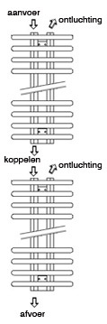

Vast bedankt voor jullie reactie, hierop een paar antwoorden.
Het type radiator is de Hudson Reed LOOP ronde designer handdoekradiator 900mm x 320mm x 300mm. Ik heb er geen aansluittekening bij ontvangen, helaas.
De toe- aan afvoer zitten op de vloer, maar moet en kan ik nog opnieuw aanleggen. De leidingen kan ik in de muur weg werken.
Het enige dat ik weet is dat er in alle drie de gaten van de radiator wel schroefdraad in zit.
Zelf dacht ik deze opstelling:
Maar misschien is dit te simpel, ik dacht zelf dan de thermostaatkraan bovenop te plaatsen...
Ik sluit me bij obelix aan, midden aansluiting.
op de tekening van je laatste bericht zou ik persoonlijk de bovenste omdraaien, en ontluchter bovenin, aftapper in onderste radiator aan de onderkant.
op deze manier kan je het netjes aansluiten dmv een middenaansluiting.
en een thermostaatkraan kan niet BOVEN een radiator geplaatst worden. dan zal hij vrijwel altijd dicht staan namelijk (aangezien zo'n kraan temperatuur voelt...)
