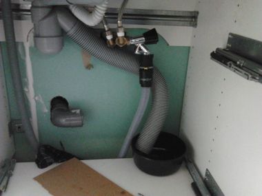

Beste mensen,
Ik ben nieuw hier en vond jullie forum omdat ik met een probleem zit. Afgelopen week is de stekker van mijn vaatwasser doorgebrand, omdat deze precies boven een lekkende afvoer van mijn wasbak zat.
Ik heb de vaatwasser inmiddels hersteld, maar ben nu dus nog bezig met het lek. Alles uit elkaar halende, ziet het er zo uit:
Je ziet hier dus dat de aansluiting uit de muur horizontaal naar rechts loopt. De afvoer van de wasbak is verticaal en heeft een geribbelde slang.
Hoe kan ik dit het beste monteren zonder weer lekkage te krijgen? Deze twee delen simpel in elkaar steken, werkt niet (lijkt mij zo)
Heel erg bedankt alvast!!!
Die sifon met slang komt bij ikea vandaan dan moet slang en sifon vervangen worden.
Beter compleet vervangen zit namelijk bij nieuwe een over gangstuk voor geribbelde slang
dubbel spoelbak
die bocht af zagen en nieuwe bocht recht op plaatsen zodat je daar de afvoer op aan kunt sluiten.
