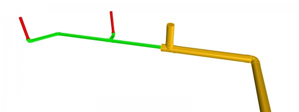

Probleem met leeglopen douche

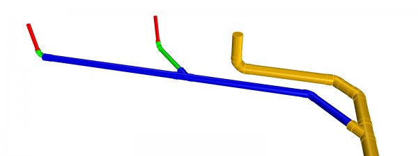

Bedankt voor alle info. Heb er al veel van geleerd. Onderstaand de huidige situatie, en hoe ik hem ga maken, na alle input van hier.
Rood = 40mm
Groen = 50mm
Blauw = 75mm
Geel = 110mm
Links is douche, midden is wastafel, rechts is toilet
Rechts onderin kom je uit bij de standleiding.
Ziet er goed uit! zou alleen de bocht van de douche die nu 50 is, veranderen naar een 75 bocht, of een verloopbocht 75-50.
en dan een verloop van 40 erin plakken
Dan is het 100 punten.
Nog even een laatste reactie voor alle googlelaars en terugzoekers.
ik heb de leidingen inmiddels aangepast naar het laatste ontwerpje met de opmerking van Roykes erin verwerkt. Mijn oorspronkelijke probleem van slecht weglopend water is hiermee opgelost. Dank allen voor het meedenken en adviseren!
