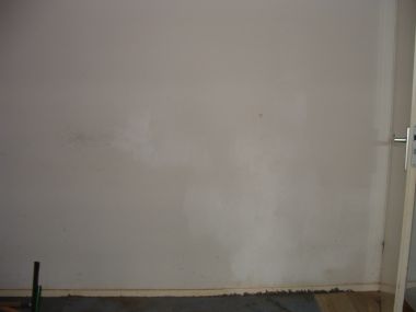

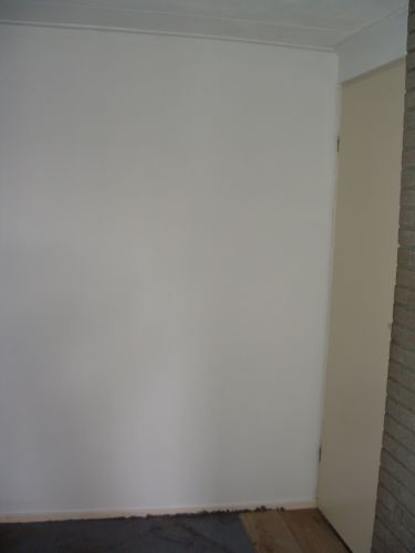

Ik heb 2 muren geschilderd en het resultaat is gewoon erg geslaagd. Alles is mooi egaal en er is geen kleurverschil zichtbaar.
Voor:
Na:
(De buitendeur staat open dus daarom lijkt er sprake te zijn van kleurverschil, maar dat is absoluut niet het geval.)

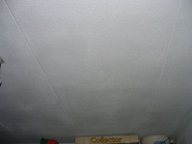

Plafond 1:

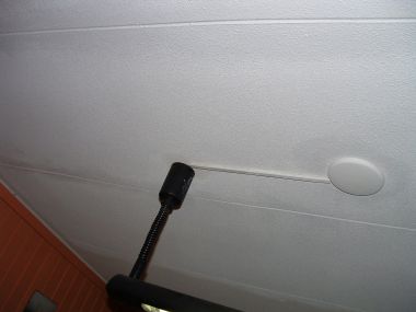

Plafond 2:
En bij plafond nummer 2 is heel duidelijk zichtbaar welke gedeelten zijn bewerkt met de isoleerverf. Ook bij plafond 2 krijg ik het eigenlijk niet heel egaal, maar het lijkt wel minder "erg" te zijn t.o.v. plafond 1. De gebieden die zijn bewerkt met isolaat zijn wel een probleem want je ziet toch wel heel duidelijk een verschil qua kleur.
Ik denk dat het verstandig is dat ik een schilder hier naar laat kijken want ik betwijfel een beetje of ik het nog goed kan krijgen. Hebben jullie misschien nog tips hoe ik bijvoorbeeld het kleurverschil bij plafond 2 kan corrigeren? :)
Het bevreemdt me toch een beetje; meestal zijn bij een goede kwaliteitslatex (of -korrel) na 2 lagen de kleurverschillen verdwenen.
Ben razend benieuwd wat de prof-man er van zegt/denkt.
Het kan zijn dat het vooral het dikte-verschil is dat opvalt, en als de structuur is dichtgeschilderd (met de blokkwast heb je altijd een dikkere laag als met de roller) dan zal dat ook zichtbaar blijven....
door dikteverschil i.c.m. lichtval, kan dat tonen als kleurverschil (omdat je aangaf, dat als je eronder staat het niet zichtbaar is lijkt dit mij het geval)
er zijn wel 'spack-spuitbusjes' gemaakt waarmee je de structuur een beetje terug kunt krijgen, maar exact het zelfde krijg je het nooit...!
ben ook wel nieuwsschierig naar wat de professional er van zegt...
Praktijktip: isolsatieverf doet wat het moet doen, en ook nog wat anders: het dekt de vlekken af met een gladde ( door de komponenten van de iso-verf ) laag.
U voelt als het ware dat u over de geïsoleerde plekken "glijdt", wwardoor er heilige dagen kunnen onststaan.
Door de geïsoleerde plekken licht te schuren, of evn vor te rollen en in te laten drogen heeft u ook met een vachtroller meer grip op deze plekken.
