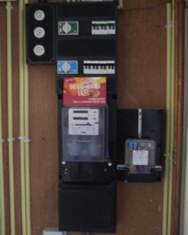

Kabel naar buiten toe losgekoppeld. Nu weliswaar geen problemen meer met de stroom, maar ik vind nog steeds wel dat er (te ?) veel gepiep uit de meterkast komt... Maar ja, misschien lette ik daar vroeger niet zo op en kan het idd. geen kwaad ? Of... ?
Griffioen
Maak eens een foto van je meterkast, dan kunnen we zien wat het kan veroorzaken.Ik ken nl. alleen de 'piepjes' van een mechanische toonfrequent relais, de elektronische is geruisloos.
Ik krijg de afbeelding niet hier geplaatst, dus moet ik het op onderstaande wijze doen, volg de link (sorry).
Luister eens goed of het geluid uit het kastje rechts naast de meter komt.
ps. foto's kan je invoegen rechts vlak boven het antwoordvenster.
Het lijkt idd. of het geluid daar wegkomt, maar héél erg duidelijk is dit niet te horen, ik vermoed het als ik luister.
Wat zou het dàn betekenen ?
Overigens heb ik inmiddels de indruk dat het gepiep iets minder frequent voorkomt.
Griffioen
De hierop volgende vraag is dan: "Wat moet ik dan doen ?", en de daarbij onontbeerlijke vraag (zeker voor een Nederlander !) is dan: "Hoeveel gaat me een oplossing dan ongeveer kosten... zo ± ruwweg geschat ongeveer... ?"
Mijn hartelijke dank alreeds voor de reeds gegeven antwoorden.
Griffioen

Dat van de krekel is geen geintje, dit voor alle duidelijkheid.
Vorig jaar bij ons in het dorpshuis gebeurd, je zoekt je rot tot er opeens zo'n beestje tevoorschijn komt, probleem opgelost.
Oké. Dan ga ik er maar vanuit dat, ondanks het gepiep af en toe (geen krekel !) het probleem opgelost is. 'k Heb de kabel naar buiten toe afgekoppeld immers, en zeker bij veel regen deden zich dan naar alle waarschijnelijkheid zich dus daardoor de belangrijkste problemen voor.
