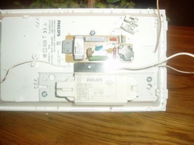

Hallo iedereen ik zit met een probleem met mijn philips natrium lamp
ik wou de censor er tussen uit en heb deze er dan ook tussen uit gehaald
maar heb ook de andere draatjes er uit getrokken :oops:
kan iemand mij vertellen hoe ik dit aansluit
het gaat om een lamp sox-E18w
starter SX 26-01
en ballast BSX 18L

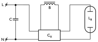

Als het goed is staat op de starter een schema hoe e.e.a aangesloten moet worden.
Maar uit dat schema kan ik geen wijs worden er staan2 draaden naar de starter maar als ik dit doe maak ik kortsluiting
Plaats even een foto van het schema, dan wordt het duidelijker.
dit is een schema maar gaat volgens mij om een tl
Je moet dit schema toepassen.
Je hebt waarschijnlijk zo'n soort armatuur. In ieder geval een met dezelfde componenten erin.
Zowel op de balast als op de starter staat hetzelfde schema getekent.
Plaats anders een duidelijke foto van het binnenwerk van je armatuur.
Dan teken ik de bedrading erin.

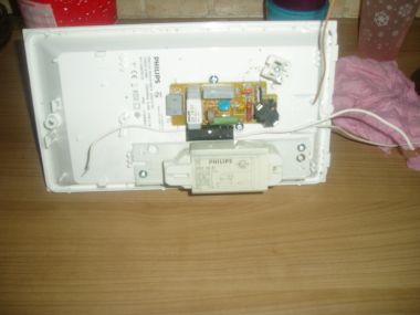

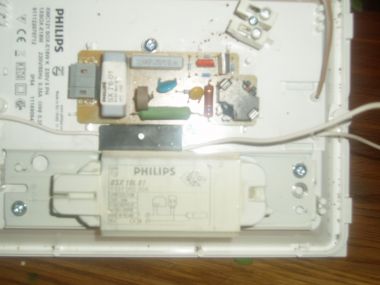

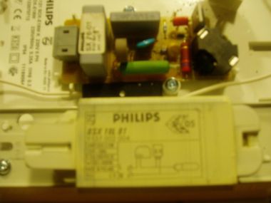

dit is de foto hoop dat hij duidelijk is
alleen de draden van de lamp en de ontstoorder zitten er nog nu nog weten waar ze in moeten
De foto is niet duidelijk genoeg (telefoon gebruikt?) probeer anders een foto zonder flits te maken.
Probeer de foto zo te maken dat de teksten leesbaar zijn.
Heb je de starter open gemaakt ?(printje) of is dit iets anders?
Dat zwarte blokje is dat een condensator? Of een thermische beveiliging?
Wat staat er voor tekst op?
De foto's zijn nog steeds niet duidelijk!

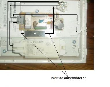

Je moet het schema aanhouden wat ik een paar post's hoger heb gezet.
Haal anders het zwarte blokje eens los, en probeer het dan nog eens.
Ik heb t blokkje los gemaakt maar hoor alleen maar gebrom
en het groene dingetje op de starter word heet
het zwarte blokje zit een zoort zekeringetje onder 10A
DAn is het zwarte blokje geen condensator. Hij moet dan in serie met de voeding gezet worden.
Staat er iets bij de aansluitingen op het printje? Zo ja wat?

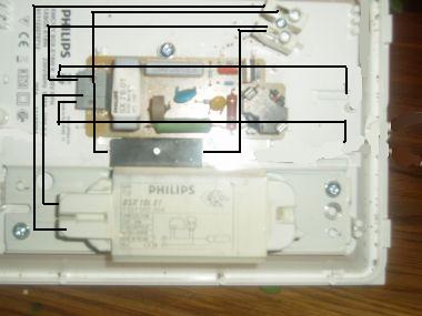

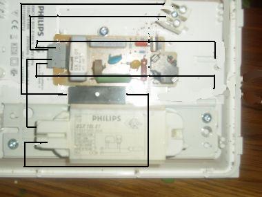

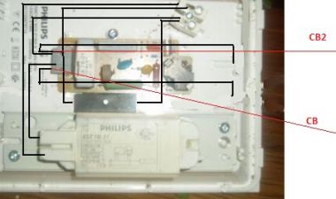

Ik heb het schema even aangepast.
Je zou de draden op de starter van positie kunnen wisselen.
Als de lamp dan nog steeds niet wil branden dan ben ik bang dat de starter overleden is.
BTW hoe ziet de lichtbron eruit, is die nog goed?
