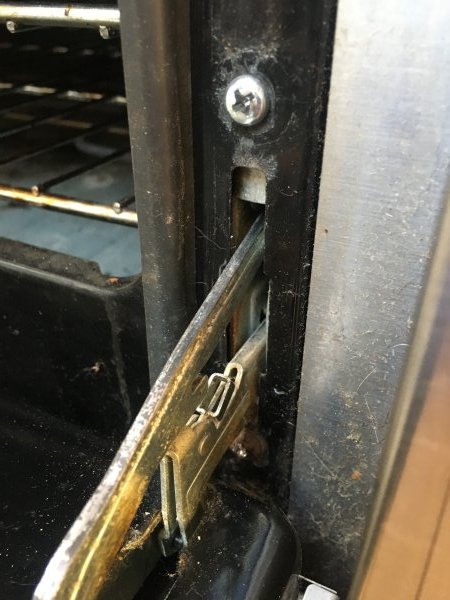

Zelfde probleem. Maar bovenstaande oplossingen werkte niet
Uiteindelijk achter de bovenste schroef rivets geplaatst 4mm.
En een langere schroef.
Zo staat dus het scharnier overdreven naar achteren en sluit hij weer perfect.
Iets goedkopere oplossing voor versleten scharnieren.
(N.B:Mijn vriendin is er heel erg blij mee!!!!!)
Toevoeging speciaal voor S.oldeerbout.
Hij sluit weer perfect af. Overal dus ook bovenaan.
Voor anderen:
Deze oplossing is voor handige technische mensen waarbij de houders weer even een tijd meekunnen. Vervangen is uiteraard altijd beter en makkelijker.
N.B: Dit is mijn laatste bericht op dit forum. Ik wilde graag een alternatieve oplossing delen. Ik ga mijn tijd niet verdoen met woordspelletjes.
Gewoon de houders vervangen , geen gepruts met popnagels en andere schroeven.
Komen enorme krachten vrij tijdens open en sluiten van de deur en klachten komen snel weer terug.
Houders kosten bijna niets.
In het midden van de scharnier houder, het deel dat in de oven zit zie je als je goed kijkt (of het onderdeel demonteerd) een Stukje metaal horizontaal naar binnen gebogen. Dus precies midden tussen de 2 scharnier delen. Hier rust het onderste deel van het scharnier tegen aan. En, als je de deur dus te hard, te ver omlaagdrukt drukt het scharnier dit plaatje omhoog. Het zit helaas maar aan 1 kant verbonden dus het buigt makkelijk. Duw dit met een schroevendraaier naar beneden en voilá. De deur sluit weer perfect (AF). Let wel!! hoe vaker het buigt des te makkelijker buigt het of breekt het af. Even een schroefje er tussen of solderen/lassen zou een permanente oplossing kunnen zijn.
Succes.
