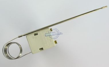

Vanmorgen zet ik de oven op 200 graden maar na een paar minuten slaat de aardlek uit. Omdat dit bij ons wel eens gebeurt zet ik de aardlek terug.
Na 10 minuten kijk ik of de oven al warm is maar het oranje thermostaat lampje brand nog ten teken dat hij nog niet op temperatuur is.
Als ik de temperatuurknop terug draai gaat het lampje rond de 100 graden uit. De werkelijk gemeten temparatuur in de oven is dan +/- 120 graden.
Het lijkt dus wel of hij te vroeg afslaat.
1) Oven krijgt voeding.
2) Verwarmingselement is oke. Wordt warm en gloeit rood op als ik de gril selecteer.
-Zit ik goed door te denken dat het een thermostaat probleem is (zie foto)?
-Kan je de thermostaat door meten en wat zijn de waardes?
-Zijn er nog andere onderdelen die roet in het eten kunnen gooien?
Alvast bedankt.
Mvrgr,
Marcveen
Maarssen
Ik denk dat ik het probleem boven water heb. :D
Heb nog wat andere problemen met Pelgrim ovens op het forum doorgenomen die dezelfde verschijnselen hadden.
Ik heb het hetelucht verwarmingselement doorgemeten en meet oneindig i.p.v. de op het forum genoemde 25 ohm.
Net een nieuwe besteld via internet.
Hou jullie op de hoogte of het hiermee opgelost is.
Mvrgr,
Marc Veen
Vandaag het vervangende verwarmingselement binnengekregen.
Gelijk even doorgemeten. Deze is 21,2 ohm (de oude was oneindig).
Test na montage laat zien dat hij het weer doet.
Ben bij 185 graden gestopt met meten want het plastic handvat van de externe temp sensor begon zacht te worden. :roll:
