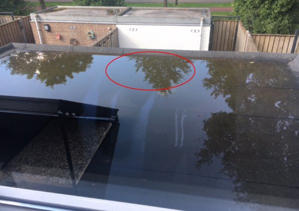

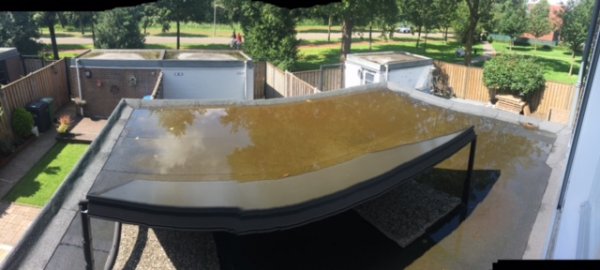

Op onze overkapping in de tuin blijft water staan. Zoals op de foto is te zien.
Op de foto zitten er wat blaadjes voor de afvoer maar dit is opgeruimd, alleen komt het water niet tot de afvoer maar blijft het liggen tot ongeveer 30 cm daarvoor.
Nu is de vraag of dit heel veel kwaad kan? En zo ja wat zou een goede oplossing zijn?

Het zou kunnen zijn dat de afvoer niet op het laagste punt van het dak is aangebracht?
Waar ligt het diepste punt van het dak.
Staat het water aan de randen, waar het vlak overgaat naar de schuine kant van het dak, ongeveer even hoog heeft het dak geen afschot.
Maak anders nog een foto van de rand tegenover de afvoer.
Het klopt dat er net voor de afvoer een stukje hoger ligt.
Ook lijkt het diepste punt in het midden aan de voorkant van de verkapping te liggen.

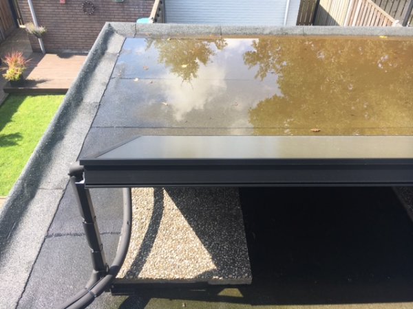

Hierbij nog een foto en ik heb een panorama gemaakt om alles erop te krijgen maar weet niet of dit nu perse het duidelijk maakt.
Ik denk aan 2 oplossingen,
1; opnieuw de overkapping bekleden zodat het laagste punt bij de afvoer is.
2; een afvoer aan de voorkant in het midden maken die richting de zijkant laten lopen naar bv een regenton o.i.d.
Als er nu andere betere of minder ingrijpende mogelijkheden zijn dan hoor ik het graag
Groeten Dorien
De indruk die ik krijg is. Het dak is zonder afschot gemaakt.
Waar ligt het diepste punt van het dak?
Loop even over je dak en zet een duimstuk in het water dan zie je hoe hoog het water daar staat. Dan weten we iets. Het is nog moeilijk te zien.
Is dit dak ontworpen om de installatie met de tegels te dragen?
De afvoer zit in de verkeerde hoek, die hoort te zitten op de plek waar nu het meeste water staat, een paar meter verderop aan dezelfde kant.
Op een dak dat gedekt is met leislag blijft er door de dikte van het materiaal altijd wel iets water staan, op zich niet bezwaarlijk.
Ik heb even gekeken en het water is het diepst met 2,2 tot 2,5 cm op de plek die ik heb aangegeven op onderstaande foto.
De installateur van de zonnecollectoren zei dat het geen probleem was qua gewicht.
Het water bleef ook al staan toen de collector er nog niet op stond.

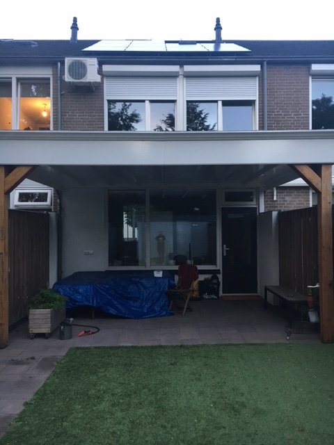

Hierbij een foto van de voorkant misschien geeft dan een duidelijker beeld over de bouw en stevigheid van de overkapping
Afvoer maken op het laagste punt, en afwateren in de tuin, op een regenton of grindkoffer. Maar daar in het dak meteen een stadsuitloop met noodoverloop. Sowieso is het afschot naar de woning toe geen goed idee.
Zou het kunnen zijn dat de voorkant van de overkapping aan het zakken is.
Omdat.
De afvoer van de goot boven loopt langs de zijuitloop van de overkapping. Zal daar op die buis zijn aangesloten.
Dan neem ik maar aan dat het dak zo is uitgevoerd dat het water naar de kant van de afvoer zal gaan lopen. Het laatste punt is nu aan de voorkant van het dak.
Ik krijg toch de indruk dat de dakvloer hol loopt, dus ook doorzakt. Links en rechts van het dak staat het water tegen de kim. Dat is van een platdak het snijpunt dat het vlakke gedeelte van het dak schuin omhoog. De mastiek hoek.
Ben eigenlijk wel benieuwd hoe hoog het water in het midden, dat is waarschijnlijk even voor de zonnecollector, van het dak staat.
Nog even.
Ook de overlappen van de dakbanen wijzen erop dat het water naar de woning moet lopen.
Paar goede bouwstempels er aan de voorkant onder en t geheel iets opdraaien zodat het afschot er weer is dan de palen voorzien van een goede fundering en de boel hier weer op laten rusten

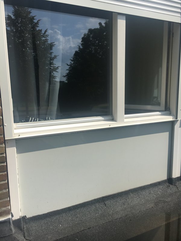

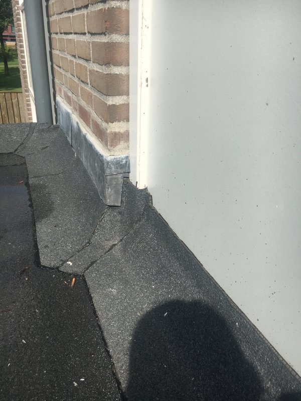

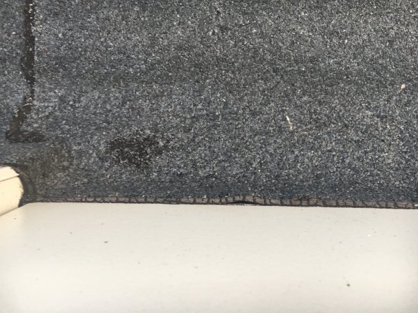

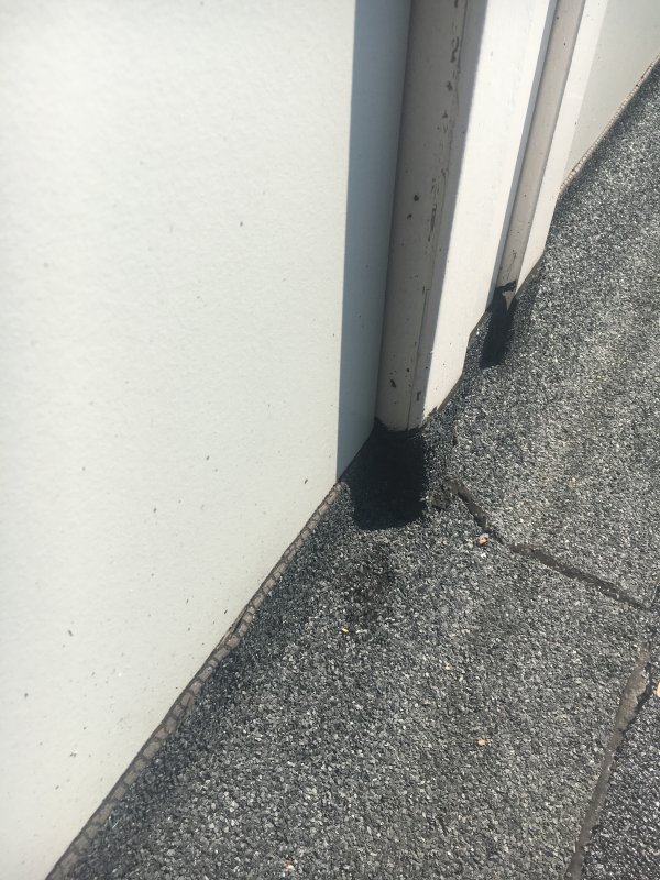

Zo kwam ik er ook achter dat de aansluitng van het dakleer (als dat zo heet?) met het huis niet geheel waterdicht is.
Onder de ramen op de eerste verdieping zitten trespa platen waar het dakleer op vast gesmolten (?) is maar laat op meerdere plekken los.
Iemand hier ervaring mee?
Groeten Dorien
Kunt u een foto plaatsen van een compleet raam met de trespa plaat met dakleer ?
Ik heb het wel minder gezien maar de leislag tegen de trespa plakken is not done, het water kan er zo achter lopen als de leislag los laat.
Wat u doen is de leislag warm maken en tegen de trespa aandrukken, doe dit met een stukje hout want het spul wordt heet.
Het beste is de aansluiting te vernieuwen, dat betekent dat alles los moet, of u dat wil is een andere vraag.
Dank u voor de reacties, ik ga proberen de losse stukken te verwarmen en vast te zetten voorlopig.

De kosten. Voor een € 30,= koop je zo'n ding. Die kap zal nog wel een keer gaan zakken. :wink:
