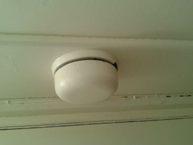

Ik heb een ouderwetse deurbel die het niet doet, nu wil ik uitzoeken waarom maar krijg 'm niet open, aan de binnenkant van de deur zit een ronde schijf die kan ronddraaien, maar niet los te halen is, aan de buitenkant van de deur zit de drukknop, als ik die loshaal zie ik alleen een pinnetje van binnen naar buiten steken, dus daar moet ik het ook niet zoeken denk ik. Iemand een idee hoe ik dit loskrijg?
Er zijn van dat soort deurbellen met een veer, die je moet opwinden net als een ouderwetse klok. Dat doe je door de ronde schijf in de juiste richting rond te draaien.
