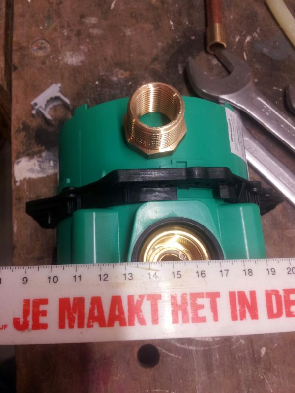

Opdikken muur voor inbouwkraan
Volgens mij zijn de aansluitingen half duims in plaats van 1 inch.
Of het moet zijn dat ze dat weer veranderd hebben de laatste tijd.
Er zijn Soldeer puntstukken te koop van 12 mm naar half duims buitendraads.
Volgens mij ook gewoon bij elke bouwmarkt te koop.
Maar kun je niet rechtstreeks van de ketel met 15 mm werken, zowel warm als koud.
Dat is beter als 12 mm.
Het zijn echt joekels van gaten in de ibox. Ca 25mm.
Ik wil zo weinig mogelijk schroefverbindingen. Is het daarom verstandig de schroefdraad van het puntstuk aan de verloopring te solderen?
Het grootste deel van de warm en koud waterleiding is 15mm. Alleen het stuk in de wand is 12mm. Misschien vervang ik dat wel.
Een schroef verbinding moet je niet solderen.
Alles goed vast zetten met hennep, en het zal nooit meer lekken.
