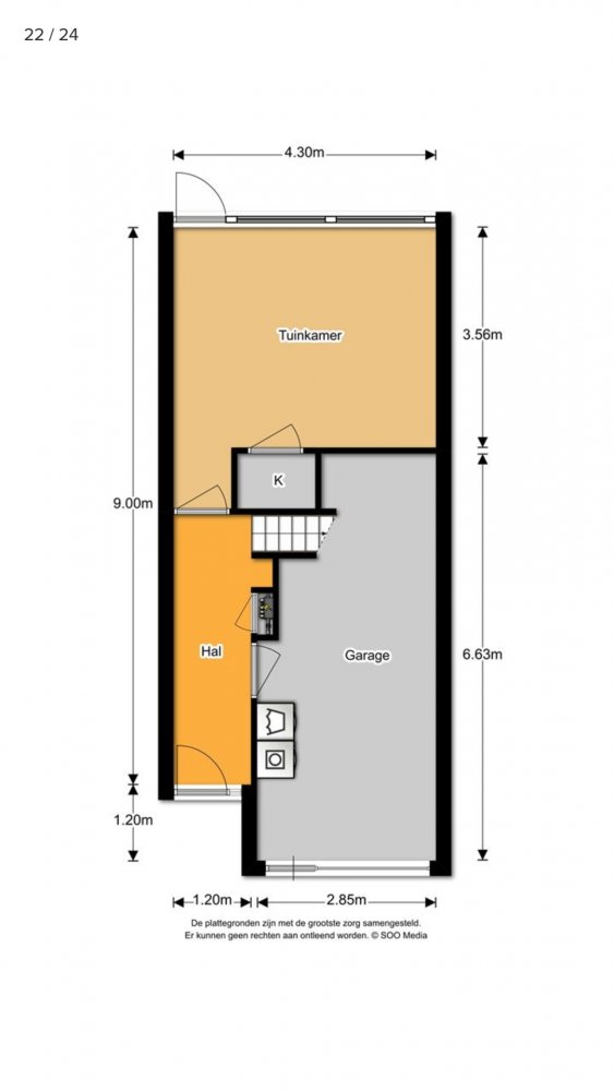

De woning bestaat uit:
  • een benedenverdieping met een garage en een slaapkamer / tuinkamer,
    een eerste verdieping met woonkamer, overloop, toilet en keuken,
    een tweede verdieping met drie slaapkamers en een badkamer.
Hier drie overzichten van de originele inrichting:
De woning is een drive-in woning uit 1970 waarbij zover ik kan zien en achterhalen muren en vloeren ter plaatse zijn gestort. Ondanks dat ergens in de bouwtekeningen het woord 'kanaalplaten' staat, lijkt het me apegeil dat er gebruik is gemaakt van pre-fab onderdelen.

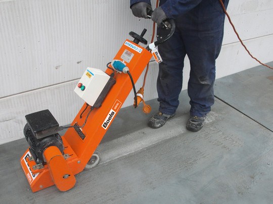

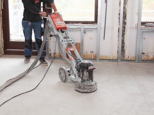

Right, vanwege de voortgang weer een paar nieuwe vragen en nog een keer de onbeantwoorde.
De dekvloer op de eerste en tweede verdieping zijn er zonder bijzonderheden uitgekomen. Niet overal even netjes, dus ik moet nog steeds iets doen om hoogteverschillen door cementresten weg te werken.
1. Wat is hiervoor de meest geschikte machine? De betonschuurmachine?
