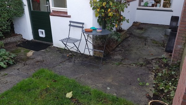

Ik ga binnenkort zelf aan de slag met het vervangen van ons terras rondom de (bij)keuken aanbouw.

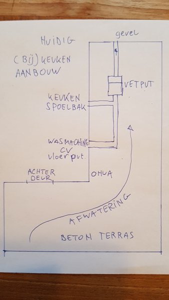

Huidige situatie:
Uitgangs punten onwerp:
Tuin loopt naar het huis toe af. Goede afwatering is dus belangrijk. Ivm de niveauverschillen willen we de huidige betonvloer onder het nieuwe vlonder terras laten liggen.

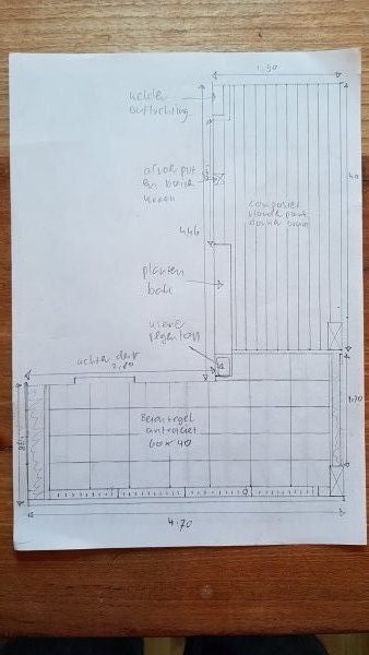

Ontwerp terras:

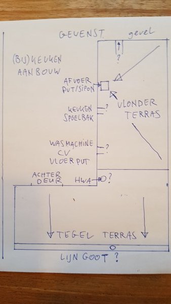

Nu ben ik redelijk handig en heb ervaring met PVC buis lijmen etc. maar kan wel wat advies/tips gebruiken bij het ontwerp van de riolering tbv de afwatering rond de aanbouw. Wens is om de oude gemetselde vetput te laten vervallen:
Gewenste situatie:
Concrete vragen:
Verzamel/inspectie put toevoegen? Zo ja waar en welke leidingen zouden hierop moeten komen?
Putje onder vlonder terras is vv zandvanger/syfon, direct op hoofdriool of via verzamel put?
Afvoer van keuken/bijkeuken direct op hoofdriool neem ik aan?
HWA uitvoeren met syfon of juist in open verbinging met het hoofdriool tbv beluchting (hoogte HWA ca 2,5m)?
Wens is ook nog een regenton automaat hierin op te nemen.
Lijngoot. Deze kan eventueel nog voorzien worden van een zandvanger/syfon of juist direct via de inspectieput?
Lijmen of schuifmoffen?
Eventueel alternatieve beluchting aanleggen?
Een hoop vragen dus. Ik hoop dat iemand me een beetje op weg kan helpen met het riool ontwerp en met eventueel andere op- of aanmerkingen/advies. Bij voorbaad dank.
Ik heb een zandvanger/syfon voor de lijngoot en een syfon voor de HWA aangeschaft. Mijn plan is nu de oude put te verwijderen en een lange buis, voorzien van y stukken, van lijngoot naar kabelaansluiting te leggen. Vraag is nog even welke diameter die heeft ( moet ik nog opgraven. Zou dit gaan werken? Iemand die zijn licht hierop nog zou willen laten schijnen?
De hoofdleiding uitvoeren in 75 mm, de aftakkingen in 50 mm en de aftakking naar de put en goot 75 mm.
Een put en een goot op zo'n dunne leiding is niet nodig, als het hard regent kan het water toch niet weg door de dunne pijp.
Ik zou alleen de lijngoot leggen, dan kan het terras mooi doorlopen.
Het is allemaal aan de kleine kant maar het is helaas de enigste mogelijkheid.
De hoofdleiding had minimaal 125 mm moeten zijn.
Bedankt Jan,
Ik had die buis ook liever dikker gezien en idd is bij slagregens waarschijnlijk snel verzadigd. Aan de andere kant is het een gangbare maat, geen asbest oid en beter dan niks.
Zou beluchting de capaciteit nog kunnen verbeteren wellicht? Een toegankelijk ontstoppingspunt lijkt me ook nuttig.
Het vlondergedeelte ligt het laagst en kan helaas niet veel opgehoogd worden. De indeling laat ik dus maar zo. Ik kan vooruit iig. Ik zal eens een plannetje maken en hier posten.
Je zou net voor de muur een t-stuk kunnen plaatsen met een dop erop, mocht blijken dat het water niet goed weg loopt door tegendruk van lucht in de pijp dan kun je daar eventueel een ontluchter op zetten, heb je nu geen problemen dan zal het in de toekomst ook geen problemen geven.
Verder ziet het er m.i. goed uit.
