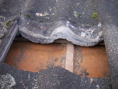

Hallo, wij willen ons dak isoleren. Nu heb ik zo goed als alle topics hierover op dit forum gelezen. Er is nu alleen iets in mijn situatie waar ik een vraag over heb, misschien dat jullie hierover je licht kunnen schijnen.
Als ik een dakpan optil, zie je daaronder een oranje schuimachtig materiaal wat ik niet kan thuisbrengen (zie foto). Het huis is van 1973.
Weten jullie misschien wat dit is?
Elk hulp hierbij zou ik erg waarderen.
WGB heeft gelijk dit is een oude opstalan plaat.
Binnenzijde zo goed als zeker spaanplaat van 22 mm of 25 mm.
Opvulling PUR is 30 mm tussen latten van 40 mm hoog.
Of 40 mm pur tussen latten van 50 mm hoog.
RC van de eerste 1,2 en van de tweede 1,5.
Dit is volgens de oude boekjes.
En staat er in die oude boekjes ook iets over de dampdichtheid of dampdiffusie weerstand o.i.d? Want dat is waar TS waarschijnlijk in geinteresseerd is als hij aan de binnenkant extra wil gaan isoleren.
Ik ook namelijk want wij hebben precies hetzelfde dak (bouwjaar 1975). :wink:
Wat in dit geval belangrijk is. Er staat mij iets bij dat je dit soort platen in twee uitvoeringen had, met en zonder dampremmende laag.
In die tijd was de dampdichte folie nog niet aan de orde.
Vanaf 1980 zijn ze gestart met een exstra laag folie toe te passen.
Wel is belangrijk om te wetn hoe de binnezijde is afgewerkt.
Heel vaak zijn zij na de tijd geverft/gesausd dat bepaald ook de difusie weerstand.
Na isoleren is dan wel mogelijk maar neem als dampremmer een inteligente folie.
Dan weet je zeker dat je geen vocht problemen krijgt.
En wil je ruimtebesparend en hoogwaardig isoleren neem dan een PIR of PUR plaat.
