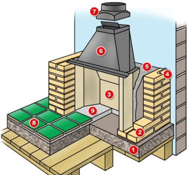

Je hebt de achterwand van de openhaard toch wel schuin omhoog laten lopen, zoals in dit voorbeeld?

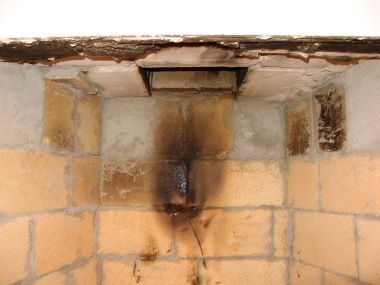

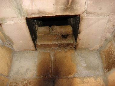

Nee, de achterwand loopt gewoon recht omhoog. Ik heb 2 foto's bijgevoegd, 1 die de bovenzijde/gat van de rookafvoer weergeeft en de ander het voor aangezicht. Ik hoop dat het de boel wat verduidelijkt.
Ik denk niet dat dit gaat werken zo.
Al heb je trek in je schoorsteen, dan zal de rook altijd nog buiten de haard uitkomen.
Een open haard heeft een speciale vorm nodig aan de bovenkant, om de rook goed af te voeren naar het rook kanaal.
Dit heet een rook kap, en ziet er zo gevormd uit. (6)
Zo kun je ook mooi zien hoe een open haard gebouwd hoort te worden.

Je moet op z`n minst een soort vangbak hebben.
Als de kanaalmond gelijk is met de opening zal de rook zeker in de kamer terecht komen.
Glooiend zoals op het voorbeeldplaatje is het beste als het niet anders kan werkt een vierkante bak ook wel. Die vangt de rook op en door de warmte daarvan dwingt hij de warme rookgassen de schoorsteen in.
Als de schoorsteen opwarmd zal de trek ook verbeteren.
Maar een vlakke plaat met een gat daarin gaat niet werken.
