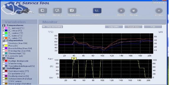

Heren,
Na veel 6-en en zeveren, eindelijk gelukt de fout in kaart te brengen, nu de oplossing nog.
Verhaal, de ketel geeft af en toe storingscode 2F, soms met subcode 260, maar meestal met 271.
Klacht, de douche gaat aan, geeft warm water, je springt er onder, en het ding begint weer koud water te spugen.
Nu heb ik een uitleesstekkertje kunnen bemachtigen, en een middagje met die ketel en de laptop in de weer geweest, en het is me gelukt de storing 271 te reproduceren, en een log te maken van de temperatuursensoren.
De temperatuursensoren, geven na een 30 minuten stilstand aan "Safety"+/- 60 graden, "Aanvoer/retour"+/-40 graden.
Ketel krijgt warmwatervraag, pomp springt aan, en 3 seconden later krijg ik de storingscode.
Nadat de pomp is gestart zie je even de safetysensor een graad of twee oplopen, en dan ineens inkakken tot ze alledrie ongeveer dezelfde waarde's aangeven.Pomp stopt, start na een aantal seconden weer, temperatuur loopt nog verder terug van alle 3 sensoren, pomp stop en start weer, en dan start de ketel normaal op. Als hij begint te moduleren (90% modulatiegraad) zijn de temeraturen als volgt, Safety 70, aanvoer 60, retour 50. Warmwater staat op 60 ingesteld, dus het lijkt me alsof de sensoren in orde zijn.
Ook een probleem met een vastzittende pomp, doorstromingsprobleem ( Ontluchten/waterdruk) lijkt niet aan de orde. Je ziet namelijk dat als de pomp aanspringt, de temperaturen gelijk getrokken worden, dit duid dus op circulatie. waterdruk is 1,5 bar.
Wie kan me vertellen wat er met mijn ketel aan de hand is. Mijn installateur hoef ik het niet te vragen, die Nefit "Dealer" had geen uitleesapparatuur meer voor mijn oude (8 jaar) keteltje, wat onzin is, want met de modernste uitleesdongle via Smartfone's etc. wordt mijn ketel ook nog ondersteund.

Ik had er inderdaad ook die sensoren voor kunnen bestellen, maarja, techniek en electronica zit in mijn bloed, en nou heb ik het spul aan mezelf. Mede omdat ik een oud huis heb, en nogal een hoog gasverbruik, kan ik hiermee ook eens kijken wat de temperatuurwaarden zijn van de CV. Ik ben er al achter dat de radiatoren beneden zwaar onderbemeten zijn, deze moeten plaats gaan maken voor modernere exemplaren, omdat ik de Delta-T van 20 maar tot een kwartier kan vasthouden ( Mits de sensoren dus kloppen) Daarna moduleert de ketel terug tot 25% en de pomp tot 50%, om vervolgens af te slaan bij Delta-T 5.
Een live uitdraai van vanmiddag van de sensoren staat bovenaan mijn bericht. Als je kijkt naar de sensorwaarden lijken die wel oké, vandaar mijn twijfel. Deze is echter wel van tapwaterverbruik.

Vanmiddag boven alles dichtgedraaid, pc eraan en opgestart. Je ziet de temperatuur oplopen bij 100% belasting, tot de 70 graden uitvoer is bereikt, daarna moduleert hij langzaam terug, terwijl de retourtemperatuur blijft oplopen. Bij retour 65 graden kapt dan de ketel er helemaal mee. Beneden is het dan 1 graad warmer geworden in totaal een half uur stoken.

Update,
Vorige week een mailtje gestuurd naar desbetreffend bedrijf, gevraagd wanneer ze de sensor komen monteren en het onderhoud komen uitvoeren waar ik 6 weken geleden al voor betaald heb.
Oh sorry meneer, ergens fout gegaan, schikt het dinsdagmorgen. Jawel, vanmorgen dus.
Monteur komt hier aan, wederom zonder uitleesspullen, vervangt de aanvoer en retoursensor, en kijkt de ketel na. ( Dat wil zeggen, visueel, alles zit nog op zijn plek, en lekt niet, dus zal wel goed zitten.)Nog even nagevraagd over storing 3c die er vorige week zomaar spontaan 1 keer in kwam, dat is waarschijnlijk het begin van het einde van de ventilator. Maarja, Google knows everything, dus dat wist ik ook al
Na het vervangen van de sensoren mijn eigen laptop er aan gehangen, storing geprobeerd te reproduceren, wat me voorheen wel lukte, lukt nu niet meer, dus waarschijnlijk wel opgelost.
