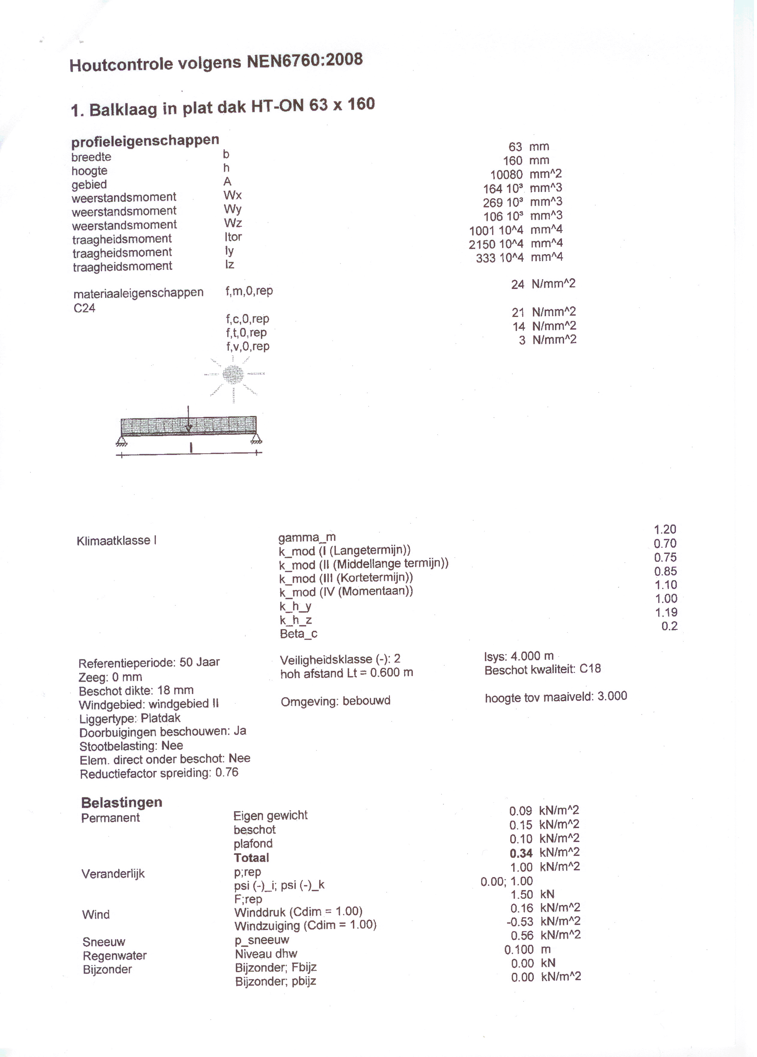

Ik ben benieuwd naar de mogelijkheden voor een natuurlijke dakbedekking op een bestaande uitbouw en carport met een betere geluid en warmte isolatie als doel.
De volgende gegevens ben ik tegen gekomen:
Mos-sedum dak: hoogte 30-60 mm extra gewicht < 30 kg/m2
Kruidendak (Sedum-mos): hoogte 70-120 mm extra gewicht < 50-150 kg/m2
Kruidendak (Sedum-gras): hoogte 80-160 mm extra gewicht < 50-150 kg/m2
Kruidendak (Gras): hoogte 100-260 mm extra gewicht < 150 kg/m2
Tuindak (Modern): hoogte 240-1050 mm extra gewicht < 280-585 kg/m2
Tuindak (Klassiek): hoogte 300-1000 mm extra gewicht < 530-900 kg/m2
Gezien de hoogte heeft sedum-mos de voorkeur, maar de grote vraag is of het bestaande dak dit kan dragen.

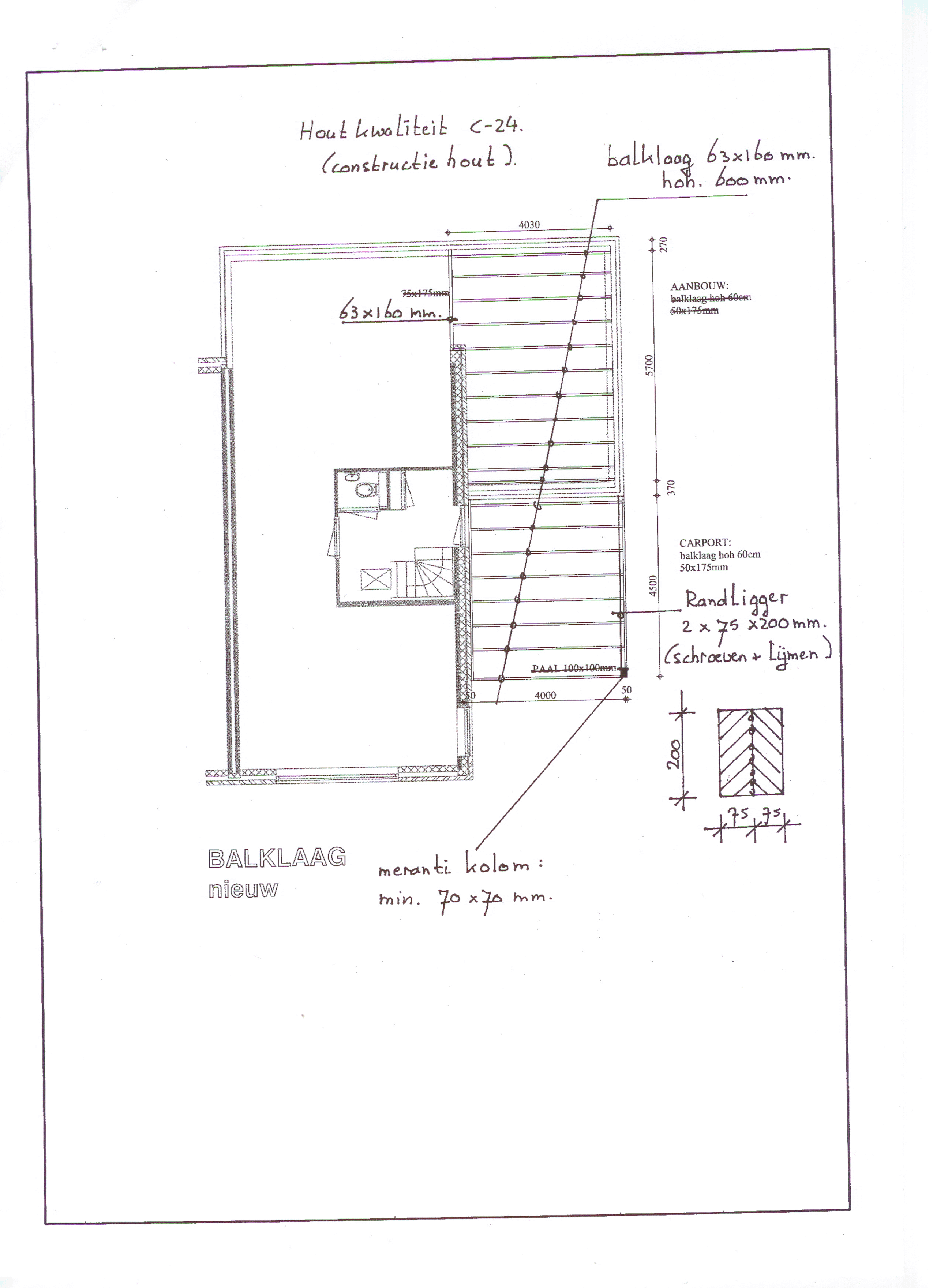

De daken van aanbouw en carport hebben een aparte afwatering en een scheiding halverwege. Het zijn ook twee verschillende constructies.
Aanbouw 5700x4030mm Balklaag 63x160mm hoh 600mm
Carport 5300x4000mm Balklaag 40x175 hoh 600mm
Beide daken lopen af na de afwatering toe met ongeveer 1 cm per meter.
De carport zal ook nog voorzien worden van een plafond, maar ik verwacht dat het gewicht hiervan zal minimaal zijn tov het gewicht van een groen dak.
Bouwtekening van de constructie toegevoegd en een groot exemplaar extern.

Het gaat voornamelijk om de isolatie van de aanbouw, niet de carport.
Als het op de aanbouw ligt vind ik het wel zo fraai als het ook op de carport ligt. HWA wordt hier in de sloot geloodst dus vertragen van al dat water dmv natuurlijke dakbedekking heeft ook zo z'n voordelen.
Opbouw dak klopt van geen kant. Dat er, met deze materialen, nog isolatie onder het dakbeschot wordt geadviseerd.

Onder de balkenlaag is regelwerk aangebracht met een gips plafond waar ook spotjes in zijn verwerkt. Er zit verder geen isolatie tussen het gips plafond, regelwerk en de balken.
Blijkbaar is dat deel niet volgens de tekening. Ik zie geen isover.
Ik ben vooral benieuwd of deze constructie het gewicht van sedum mag dragen.
Glaswol onder een bitumendak is een constructievorm die vaak tot problemen leidt.
Een bitumenlaag is als een enkelglasraampje, koudste plek en hartstikke dicht. Er staat dan al snel condens onder.
De glaswol houdt dat dak langer nat maar laat wel nieuwe damp door.
Zo'n dak kan binnen 10 jaar lek zijn omdat het hout rot en dan de bitumen stuktrekt.
Een dampdichte laag sluit alles wat er wel komt extra op en is moeilijk net zo sluitend te maken als het bitumendak.
DIt soort constructies wordt algemeen afgeraden.
Als er geen andere mogelijkheden zijn gebeurt het wel eens, maar dan met speciale folies er onder.
