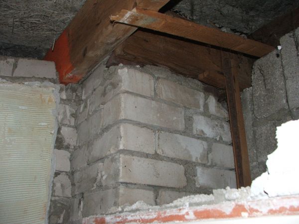

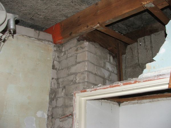

ik heb in elke slaap kamer vaste kaste.
de ruimte vanaf kozijn tot plafond is loos en dat is zonde.
en de kast op de onderstaande foto's zit naast een afvoer kanaal van de keuken maar dit kanaal word niet meer gebruikt en heeft ook geen opening meer op t dak.
ik hoop dat de foto's wat duidelijkheid bieden.
mijn bedoeling is dus de kolom van de witte steen weg te breken om er volledig een kast van te maken.
nu mijn probleem/ niet verwachte situatie.
ik dacht dat de binnenmuur gewoon door zou lopen maar dat doet hij dus niet.
die betonkruimelsteen zit er niet tegen maar in de binnen muur en die bewuste kolom van witte stenen zit er ook niet tegen maar ook in.
mijn vraag:
is het verstandig om toch door te gaan met mijn plan om de witte stenen kolom eruit te breken om er kast ruimte van te maken.
alvast hartelijk dank voor het meedenken.
Als de muur van witte stenen geen onderdeel van de dragende constructie is zou ik hem altijd weghalen, anders ook wel maar dan zou ik er eerst een constructeur bij halen.
Dit is zo op de foto's helaas niet te zien.
Als jezelf niet kan zien of bij twijfel zou ik er altijd een contructeur bij halen.
