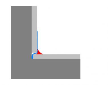

Even kijken ;
rood is hier de KIT, bij welke komt het water altijd OP de tegel ?, dus ook als er werking optreed?
Ronald

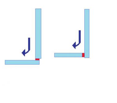

Oke, stel de kitvoeg is open aan de bovenkant, ofwel slecht gekit, krijg je de volgende situatie:
Lijkt me ook geen fijne situatie, wel?
Dus naar mijn idee maakt het kwalitatief gezien nog steeds geen bal uit.
(Praktisch wel, zie wat berichten terug)
stel? stel dat, zeker is????
Hallo deze vloer is natuurlijk op afschot, en als in de andere situatie dit gebeurd komt het water ZEKER niet op de vloertegel :!:
of stel dat de vloertegel niet goed is gevoegt, dezelfde bal wat niks uit maakt
Maar Zeker is dat ik al meerdere keren douchevoeren gekit hebt waar dit wel mis was gegaan, , ,
Het grote verschil is dat je onder de wandtegel een kitlaag kan brengen ipv er tegen aan dit gaat veel langer mee, ivm werkingen en indien er een scheurtje ontstaat is er niet een 100% opening naar beneden, in deze stelling gaat dit toch nog via de vloertegel...jouw stelling ook trouwens alleen slecht gekit,,,
MVG RONALD

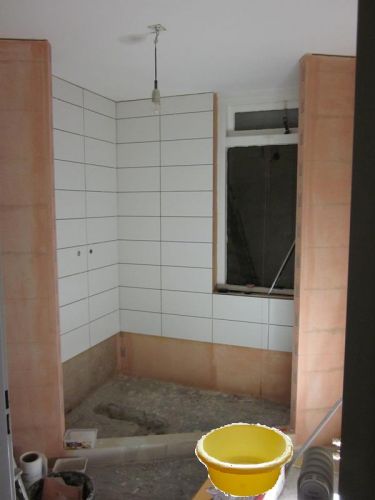

Dat is een handig bakkie Henk.... bedankt.... heb hem gelijk gebruikt :lol: Komt goed van pas bij het wegwerken van geknoeide lijm...
Maar...zoals je ziet... heb ik ff paar tegeltjes overgeslagen... komend weer waarschijnlijk met vloertje beginnen (drain + afvoer erin... vloertje glad maken... vloer tegelen...dus niet af dit weekend ), en dan daarna die laatste paar tegeltjes op de muren...
Tis wel een hoop snijwerk door die gekke muurtjes... maarja...daar heb ik zelf voor gekozen... je wordt er steeds handiger in....

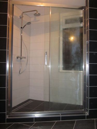

Zo... allemaal de beste kluswensen hier voor het nieuwe jaar...
De boel heb wegens omstandigheden even een beetje vertraging opgelopen hier, maar we zijn weer wat gevorderd.
Voor de liefhebber... even een statusupdate met foto...
Douche gedeelte is af...moet alleen het hoekje van het toilet eigenlijk nog betegelen, de wanden dan. En dan het toilet nog plaatsen... En van de week de badmeubels eerst nog even ophangen...
