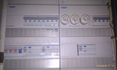

Als volgt:
links HOOFDSCHAKELAAR 40A daarnaast 2 aardlekSchakelaars(ALS) 40A En rechts nog een 40A
de eerste 2 ALS zijn voor de 8 Groepen van het huis,
nu is mijn vraag ik ga Energie terugleveren hoe moet ik dit aansluiten in deze meterkast?
Ik ga 16A terug leveren hiervoor moet ik een 16A installatie automaat hebben maar moet ik ook een ALS of is dit niet nodig ? En hoe sluit ik het dan vervolgens aan ?
Ja alleen hiermee kom ik niet verder ik heb een teruglever meter en heeft deze geen aardlek nodig ? en mijn groepen zitten allemaal appart op de aardlekschakelaar dus moet ik dan onder de ALS aansluiten of op 1 groep gaan terug leveren ?
Maar is het verplicht? als ik het nou zo doe:
vanuit de zonnepaneel naar de onmvormer
Zonnepaneel>>Omvormer
Omvormer >> Automaat 16A (APPART NIEUW)
Automaat 16A >> Onderkant bestaande aardlek L1
deze gaat dan weer door dan de groepen erboven
Als je verspreidingsweerstand te hoog is een aardlek verplicht.
Gezien je krachtgroep ook achter een aardlek zit denk ik dat je verspreiding te hoog is.
Je kan een automaat plaatsen achter de aardlek van je krachtgroepen.
