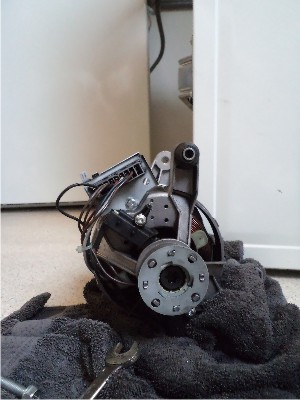

Magneet mist op tacho spoel?
Op mijn Brandt WA 3314 mis ik volgens mij de magneet?
Hij draait wel maakt zijn programma gewoon af maar start niet met centrifugeren.
Klopt het dat hier een magneet op hoort te zitten?
Kan hem overigens nergens vinden op de trommel oid.
En ik voel ook niet dat wat er nu zit enigszins magnetisch is.
De spel geeft 90 ohm aan dus deze zou goed moeten zijn,
kan ik zòn magneet ook los kopen? Als deze hier hoort te zitten.
Dank, was er net achter gekomen door er een paperclipje langs te houden.
