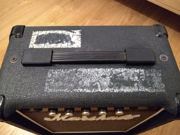

Ik heb een gitaarversterker met lijmresten die moeilijk te verwijderen zijn. Heeft iemand tips? Ik heb het volgende al geprobeerd:
- wd40
- Goo gone
- Fohn er op en boenen
Het gaat er wel af maar het duurt echt uren. Het materiaal is Tolex, een vrij harde variant van vinyl. Het is de bedoeling dat de tolex ongeschadignd blijft uiteraard.
De lijmresten zijn van stukken tape die er waarschijnlijk tientallen jaren op hebben gezeten. De zachte lijmresten waren vrij makkelijk te verwijderen. De harde uitgedroogde resten zijn lastig.
Probeer het eens met wasbenzine, telkens op een schoon stuk keukenpapier.
Wel buiten doen (niet in de zon, vervliegt dan te snel) want dat goedje is behoorlijk brandbaar en ook niet lekker om in te ademen.
Eerst even op een minder zichtbaar plekje testen, het vinyl zou wat dof kunnen worden. Eventueel naderhand met wat bijenwas behandelen om de glans terug te krijgen.
Er zijn speciale stikker verwijderaars in de handel.
Maar je zou het ook eens met Baking Soda kunnen proberen.
Hier even de uitleg hoe dat werkt:
Maak een pasta van 3 delen Baking Soda en 1 deel water, wrijf dit op de lijmresten van de sticker, laat het even intrekken en wrijf de stickerresten weg. Nawrijven met een vochtige warme doek.
Ik heb het met GOO Gone geprobeerd, dit is een soort stikker verwijderaar.
Dit had effect bij de zachte lijmresten maar de uiteharde resten blijven zitten.
Ik zal het ook nog even met baking soda proberen.
Wellicht een lap hierin dopen en dan erop laten liggen voor een korte periode, dan heeft de vloeistofmeer tijd om zn werk te doen. wellicht eerst even testen op de onderkant.
Probeer een stukje doek met wat olijfolie of zonnebloemolie, leg dat op de vlek en laat het een dag intrekken.
Het blijft lastig die uitgeharde lijm te verwijderen, als u veel tijd hebt kunt u de lijm eraf schrapen.
