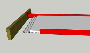

Lewis op afschot vooraf of achteraf.
Ik wil een zwaluwplaatvloer (2,4m x 1,15m) tussen twee L profielen. (dit moet tijdens het storten worden ondersteund volgens fabrikant). Deze oplossing voor een zo dun mogelijke badkamer vloer. Het huisje heeft namelijk erg lage plafonds.
Deze vloer moet op afschot komen op het plaatje van rechts naar links
achteraf
Dit kan ik doen door een wigje onder het oplegpunt te leggen van het L profiel. En dan het beton met een trilnaald waterpas te maken en achteraf het wigje voorzichtig verwijderen. Zodat de vloer zakt en daarmee op afschot komt te liggen.
Of iets met een bout dat ik achteraf de vloer kan laten zakken door de bout eruit te draaien ipv wigje
vooraf
Een andere optie is twee afreilatten (kleine L profieltjes) met lijmklemmen aan het L profiel te bevestigen en het beton op afschot te strijken.
Wat is het handigste?
Geen cementdekvloer
Omdat ik z'n dun mogelijke vloer wil. Kun je de tegels ook gelijk op het beton plakken zonder cementdekvloer. Waar moet ik dan op letten. Welke oplossing geeft de gladste vloer.
Weet iemand nog een betere oplossing?
Met een lewis zwaluwstaartvloer moet je het afschot gelijk in de beton maken dat is het makelijkst.
aan de maten te zien is het maar 2,4 cm en de andere richting 1,5 cm.
dit wil makelijk in de beton.
maak het daarom niet te nat.
pas er wel op dat je niet te grote vloertegels gebruikt.
want het gemaakte afschot is dan snel weer vertrokken.
rene
Als je de lewisplaten meteen op afschot legt, scheelt dat beton en gewicht. Je hoeft het niet waterpas te storten, want zo vloeibaar is het niet.
Als je een dunnere vloer wilt, kies dan een max4 vloer.
Die oplossing met L-profielen (stalen balken?) is door de fabrikant voorgesteld/berekend?
De L balken heb ik zelf voor gekozen, omdat het plafond dan hoger kan een verdieping lager. Waarschijnlijk kunnen ze nog een maatje kleiner heb het nog niet berekend. Een overspanning van 2,4meter is weinig voor staal.
Het max4 vloer is niet zelf dragend in tegenstelling tot een zwaluwplaatvloer tot 1,5m zonder wapening!
