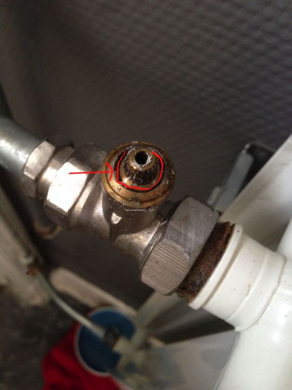

De kraan van mijn radiator lekt. Ik heb de witte draaiknop in verschillende standen gehad en hij blijft af en toe lekken. Gister de witte draaiknop per ongelu dolgedraaid. Ik wilde namelijk kijken of het open of dichtdraaien van de knop weer een tijdelijk effect zou hebben. Toen maar de knop eraf gehaald.
In de ring rondom het gekartelde busje staat water en ik vermoed dat het daarvan komt. Ik heb een aantal onderwerpen op het forum bekeken maar ik kan nergens een moer ontdekken die ik aan kan draaien, althans niet daar.
Ik lees dingen over solderen etc, of over een o-ring maar geen idee of dat hiervoor geldt. Ook lees ik vaak dat een nieuwe radiatorkraan (10e bij gamma) een makkelijke en misschien zelfs wel goedkoopste oplossing is. Eens?
En ik lees dat ik hiermee beter kan wachten tot de zomer ivm gebruik verwarming. Heeft het zoveel voeten in de aarde?
Helaas is de knop idd dood.
Valt niks meer aan te repareren zo te zien.
Je kunt er idd een nieuwe kraan tussen zetten, maar daarvoor moet het systeem leeg.
Soms komt het water uit het gaatje waarmee je de kop vast zet.
Wat tape om de schroef is dan een lap middel.

Koop een goede kraan, laat het een paar centjes meer kosten en je weet dat je er weer jaren plezier van hebt.
Geen flat woning met blok verwarming of zo?
Dan cv aftappen op punt lager dan die radiator
En vervangen dat ding.
Gewoon een paar uur niet stoken dan is cv wel afgekoeld.
De adviezen om dat niet in de winter te doen betreft flats met blok verwarmingen.
