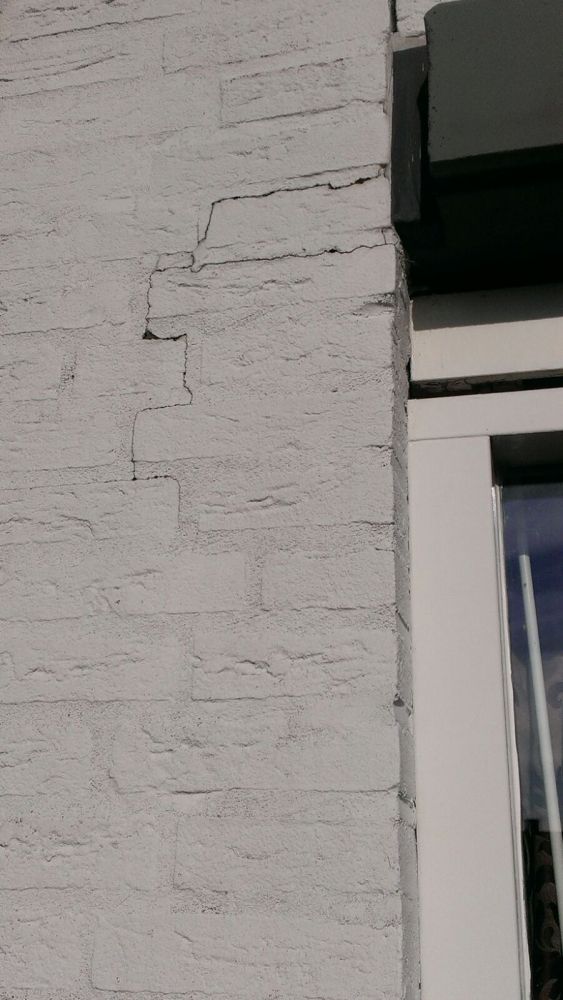

- in de buitenmuur was een aantal voegen gescheurd. Die voegen waren vochtig. Het zou kunnen zijn dat icm harde wind water door de voegen heen wordt geperst en niet goed afgevoerd wordt. Voor de time being heb ik de gescheurde voegen dichtgekit, die voegen worden later opnieuw ingevoegd. (foto 5)

Bedankt voor jullie berichten. Ik heb niet het hele dak gecontroleerd, dat staat/stond nog wel op het programma. Het heeft de afgelopen dagen flink geregend en gewaaid en o wonder, het is droog gebleven binnen in huis en de muren zijn niet nat geworden. Ik vermoed dus dat het probleem zat in zowel de ingescheurde kitvoeg bovenop als de scheuren in de voegen van de achtermuur. Het dichtkitten van de scheuren. Zie de foto's in mijn eerdere bericht. Het is nog afwachten of de problemen nu verholpen zijn, maar zodra het weer het toelaat ga ik de voegen opnieuw invoegen. Die waren echt zeiknat en tot in de spouw poreus. Ik wil niet weten hoe mijn isolatie er nu aan toe is :?
