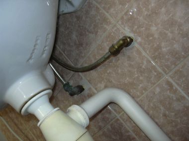

ik heb een probleem ik ben klein behuisd en heb een wastafel op mijn slaapkamer.
deze was tafel bevind zich tussen 2 vaste kasten deze kasten staan vol met spul en nu wil ik planken maken tussen de 2 kasten.
Nu dus het probleem alle leidingen en de wastafel met kraan zitten in de weg.
kan ik het afvoer(PVC) en de leidingen(koper 2 stuks) die er heen gaan gewoon afzagen en dan dichten?
en waar dicht ik het dan mee af?
het betreft wel een huur appartementje van de woningbouw dus als ik er ooit weer eens weg ga dan moet ik het er wel weer zo op kunnen zetten.
Kunnen jullie mij helpen?
Alvast bedankt.
Hierbij een afbeelding van de situatie.
Water afsluiten en de moeren (wartels) die dicht op de muur zitten losdraaien.
Je kan daar dan een stop op draaien, ik schat in dat het om een 12mm knelkoppeling gaat, haal daarvoor 2 stopdoppen en draai die er in.
Vwb de afvoer, denk ik dat je het beste de leiding een paar cm boven de grond kan afzagen en er een speciekap op kan zetten van 40mm.
Je kan dan later weer de situatie herstellen door er een sok op te zetten van 40mm.
Beide zijn gewoon verkrijgbaar bij de bouwmarkten.
De afvoerpijp naar beneden is 32 mm dik, niet elke pijp van dat soort is goed te lijmen.
Probeer eerst of de pijp niet te verwijderen is zonder te zagen, soms zitten ze in een rubber verbinding in of net boven de vloer, de pijp is er dan zo uit te trekken, een 32 mm specie-dop kan weer in het rubber gedrukt worden.

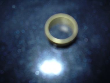

er is echter wel een ringetje die over de koperbuis heen moet overgebleven
hij paste wel over het uiteinde van de buis maar dan paste de eindsluitdop niet meer, ik heb dit ringetje dus er uit gelaten maar er lekt niks dus het zal wel ged zijn neem ik aan.
