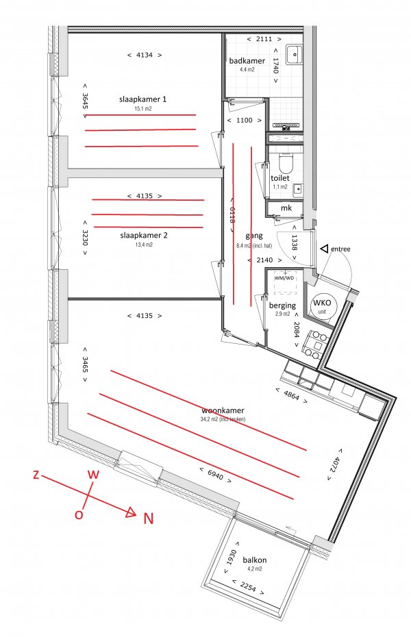

Ik betrek binnenkort een nieuwe huurwoning en ik ben nu aan het kijken hoe ik mijn laminaat daar moet gaan leggen. De woonkamer staat onder een hoek ten opzichte van de slaapkamers, dus ik twijfel nu een beetje in welke richting ik mijn laminaat moet gaan leggen, om te zorgen dat ik niet allemaal gekke hoeken moet gaan maken of veel verschillende legrichtingen, zie plaatje.
De rode lijnen zijn hoe ik het laminaat wil gaan leggen, maar dan krijg je dus wel 3 legrichtingen.. Opzich kan ik overal gewoon dorpels doen en zie je er (bij dichte deuren) weinig van, maar het voelt toch wat raar zo. Hebben jullie hier goede ideeën over?
Persoonlijk zou ik het leggen zoals je het ingetekend hebt op de tekening. Het geeft optisch het mooiste beeld als de planken in de lengterichting van de kamer gelegd worden en met het licht mee.
Mocht je je echt storen aan het aantal legrichtingen in je huis, dan kan je dat terug brengen door de gang in dezelfde richting als de slaapkamers te leggen. Persoonlijk zou ik dat niet doen overigens, met de deuren dicht zie je daar niks van.

U heeft 4 verschillende leg ruimtes, als u slaapkamer 1 en 2 zo laat, dan werkt u wel met de licht inval mee, maar u woont er niet, maar krijgt u wel twee overgangen naar de gang met b.v. plinten.
Als u de deze kamers een kwart slag draait (dwars op de lichtinval werken valt qua gezicht wel mee) kunt u heel mooi slaap 1 en 2 en de gang in 1 keer leggen, zonder die plinten, en het oogt veel mooier.
De gang in de lengte houden lijkt ook langer, en werkt makkelijker.
Bij de woonkamer valt niet zo veel te veranderen, er komt er automatisch een (plint) overgang naar de gang.
Werken zoals u getekend hebt met uitzondering van de gang, die in dezelfde richting leggen als de slaapkamers.
U kunt dan doorleggen naar de, dat is wel dwars op de lichtinval maar die is bijna te verwaarlozen en de gang lijkt breder.
U hebt dan alleen alleen een overgang van de woonkamer naar de hal.
Doorleggen naar de gang zou ik niet doen. Door de relatief grote oppervlakten in de slaapkamers krijg je grote spanningen in de laminaatvloer ter hoogte van de deuropeningen en in de gang.
Grote kans dat de vloer gaat kraken in de gang of dat de verbindingen tussen de planken kapot gaan. Bovendien is doorleggen in de meeste gevallen in strijd met het legvoorschrift.

Overweeg alles in één richting te leggen.
Zelf heb ik dat gedaan om een geheel drempelloze verdieping te krijgen.
In jou geval alles in de richting van de gang.
