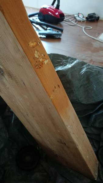

Latex verwijderen van houten balken
O zo bedoel je, duidelijk. Hmm tja dus je denkt dat een voedende olie ze niet tot dezelfde kleur brengt, dat is jammer. Dat betekent dat ik alle overige delen ook net zo zwaar zal moeten opschuren. Bedankt voor het snelle antwoord!
Zet eerst de lichte delen in de olie, en laat dat drogen, daarna de gehele balk.
Olie verkleurd altijd het hout, vandaar.
Een grote kans dat het verschil best veel minder wordt.
Wat voor afwerking wil je er verder op zetten ?
ik dacht dat je het roodachtig wou maken.
de gevulde gaten kan je eventueel uitboren en daar een prop in zetten dat is mooier als je voor een transparante afwerking gaat
Bedankt voor de goede hulp weer! Ik zat toch nog onder ht zaagsel gisteren dus ik heb maar het zekere voor het onzekere genomen, en de kleurverschillen zo goed als mogelijk gelijk geschuurd. De rest zal ik dan proberen te egaliseren door de lichtere delen vaker in de olie/beits/wat-er-ook-op-komt te zetten.
Het idee van transparant vulmiddel spreekt me ook zeer aan. Ik dacht zelf de gaten uit te hollen en met een lichtbruin vulmiddel te vullen, maar transparant is nog beter!
Dat vulmiddel zal waarschijnlijk geen olie opnemen, u houdt dan nog kleurverschil.
Ik zou alles gelijkmatig in de olie zetten en zien hoe het geworden is, bijkleuren kan nadien ook nog.
Schuren is nu definitief klaar. Heb met de hand (grove vijl en daarna schuurpapier) nog alle plekken gedaan waar de machine niet bij kwam.
Laatste waar ik me aan stoor zijn al die grijze plekken van dat vulmiddel en de kit tussen de houten balken. Het is bijna steenachtig hard spul, harder dan het hout. Gewoon eruit pulken met een priem is dan ook bijna niet te doen want je schiet makkelijk uit en dan beschadig je steeds het hout er omheen. Ik denk dat ik het ga proberen uit te boren met een verzinkboor. Daarna hopelijk vullen met een vulmiddel in de juiste kleur, of transparant of niks (afhankelijk ook van of ik al dat grijze vulmiddel wegkrijg).

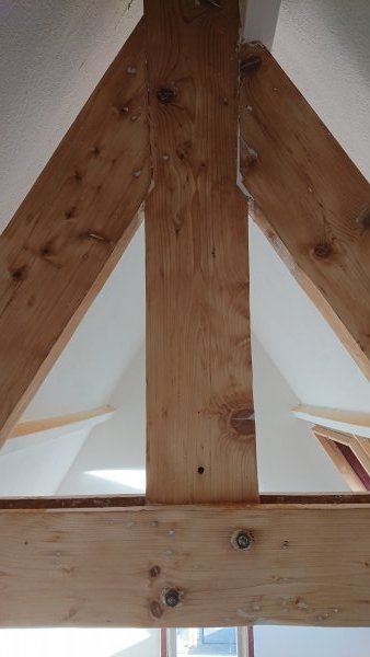

Update: het verwijderen van het vulmiddel gaat redelijk de hoek van de beitel en een stanleymes.
Als vervangend vulmiddel heb ik 3 kleuren van Alabastine Kneedbaar hout, die zijn onderling te mengen tot de perfecte kleur. Ik krijg hoop op een goede afloop...

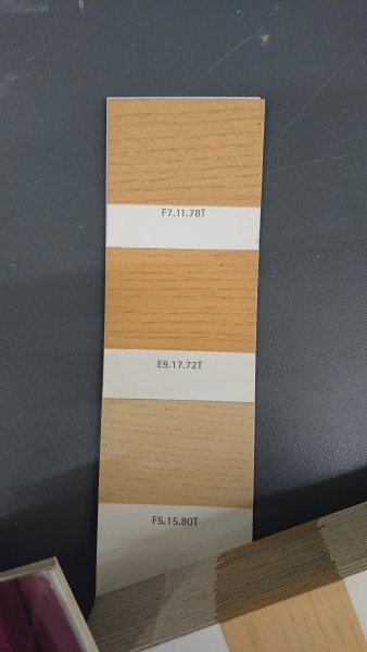

Heb een transparante binnenbeits van cetabever gekocht met de kleur 'grenen'. Ik heb op een buitenkant de beits getest voor de kleur. De beits is op kleur gemengd door een medewerker van de bouwmarkt. De kleur van de beits in de pot is knalbruin, waarvan de medewerker me zei dat ie niet zo donker zou zijn als ik hem aanbracht.
Je voelt hem al aankomen, wel dus...
Je ziet het enorme kleurverschil waar ik wel en niet heb gebeitst. Dit was absoluut niet de kleur die ik gewild had. Voordat ik zometeen boos in de bouwmarkt sta om verhaal te halen, doe ik wat verkeerd?
De productinformatie zegt niet dat de beits zegt niet dat hij verdunt dient te worden. Het is op waterbasis
In dit geval zal met "grenen" wel de kleur van verouderd grenen bedoeld worden....
Altijd eerst een proefstuk opzetten op een apart stuk hout. Juist om teleurstellingen als deze te voorkomen. Het gaat al mis bij het "op kleur brengen". Iedere kleur die je toe laat voegen, ga je zien.
Dus daarom zet je een proefstuk op.
Uiteraard kun je teruggaan naar de winkel. Gooi het op "foutief gemengd". Echter volgens mij kan de winkel zich beroepen op kleurverschillen welke ontstaan door verschillende ondergronden.

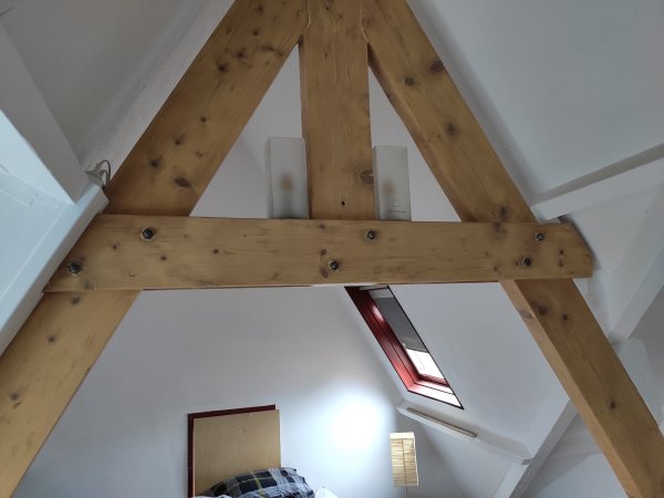

Altijd irritant van die topics die je leest zonder het eindresultaat te zien, daarom onder het mom 'beter laat dan nooit' de afloop.
De beits was op wonderbaarlijke wijze tot totaal de verkeerde kleur gemengd door de machine. De tweede partij die ik kreeg na inwisseling was wel goed.
Die beits heb ik aangebracht na alle gaten op te hebben gevuld met op kleur gemengd vulmiddel. Het resultaat is boven verwachting:
pro tip: kies een beits die donkerder is dan de lichtste delen van het houtwerk, maar lichter dan de donkerste delen. Op die manier trek je alle kleuren dichter naar elkaar toe voor een gelijkkleurig geheel.
