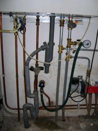

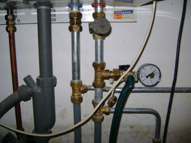

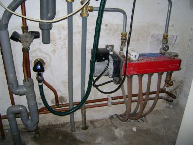

Bedankt voor jullie reacties!
De expansievat klinkt goed en ik heb geen lekkages gevonden.
Hier enkele foto's van de huidige situatie.
Ik hoor graag wat jullie hiervan vinden.
Het betreft idd een HR.
Overstort zit boven je manometer.
Haal de mantel eens er af, volgens mij zat er bij de pomp vaker iets mis.
Bekijk gewoon de binnenkant achter het deksel eens
Die druksensoren van deze agpo lekken ook altijd mischien hier ook het geval. Zit rechts onderin de wisselaar.
