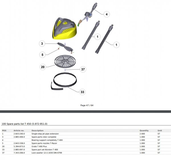

Kärcher K7 met terrasreiniger T450 schakelt telkens af
Mijn K7 werkt met vuilfrees en gewone spuit prima. Maar zodra ik de terrasreiniger T450 aansluit slaat de pomp steeds aan en af. Lijkt net of hij teveel druk opbouwt en dan afslaat op zijn overdrukventiel of sensor.
Heb een nieuwe T450 gekocht maar precies hetzelfde.
Wie heeft er mogelijk een oplossing.
Met vriendelijke groet, FHK
Waarschijnlijk laten de nozzle's te weinig water door, tegenover de K7.
Deze geeft best veel druk.
Zijn de nozzle's schoon, ze zijn simpel te demonteren om te reinigen/doorprikken.
Zit er geen knop op de K7 om de druk terug te stellen.
Beste Bob, nee helaas geen reduceerventiel oid gevonden.
Wel op de terrasreiniger zelf, maar als ik die terug schroef (eigenlijk knijp) dan verhoog ik de druk alleen maar.... zal de nozzle eens goed inspecteren ;) er blijkt een grijze en gele te zijn. Volgens mij zit de gele erin. Iig zal ik degene monteren met het grootste gat. Wordt vervolgd....
Beste Bob,
Vanavond alles gedemonteerd, van nozzle tot verlengstukken.
Alles goed gespoeld en met perslucht alles schoon geblazen. Nu werkt de T450 weer perfect!!!
Bedankt voor je hulp!
En omdat ze tegenwoordig de onderdelen afschermen de tekening van de K 7 Premium Full Control Home _EU_(1.317-103.0) toch maar even posten ;)
