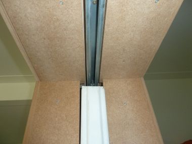

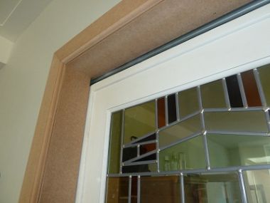

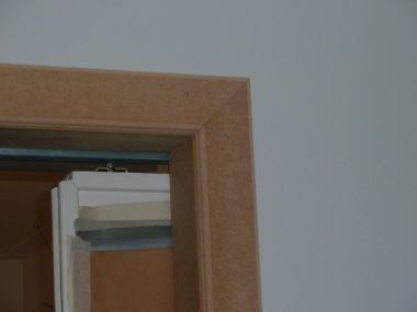

Hier even wat foto's van hoe ik gevordert ben en natuurlijk nog wat vraagjes.
De rail afwerking moet een lat worden van ongeveer 5cm hoog, hoe kan ik die het beste vast maken? aan een kant moet hij demontabel blijven maar ook daar wil ik zo min mogelijk schroefjes oid blijven zien.
En kan ik daar ook 18mm mdf voor gebruiken of kan ik beter een andere soort lat gebruiken?
Groeten Ronnie
Kijk, dat begint er al aardig op te lijken! Keurig werk!
Ik heb die omtimmering bij mij niet demontabel gemaakt. Ik kan met een steeksleuteltje nog net bij de ophanging van de deuren, dus in uiterste nood kan ik de deuren er op die manier nog wel uit halen. Maar dat is eigenlijk nog nooit nodig geweest, want zelfs bij periodiek schilderwerk laat ik ze gewoon lekker hangen. Als je die railstops in de rail even losschroeft, kun je de te schilderen deur in het midden van de deuropening hangen en helemaal rondom schilderen. Waarom zou je de omtimmering dan nog demontabel willen maken?
Daar zat ik ook aan te denken maar dan kan je alleen bij de moer en niet bij de bout om hem tegen te houden.
Het is natuurlijk wel het mooist als alles kan blijven zitten.
Groeten Ronnie

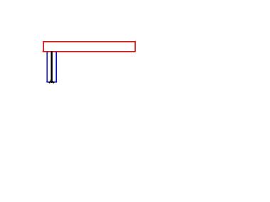

18 mm MDF is prima.
Maak 2 stroken van 5 cm breed.
Boor daar 5 gaten van 5 mm in volgens tekening.
op 10 cm van de einden in het midden,en daar weer het midden van.
Boor met een verzinkboor/ijzerboor 10 het gaatje zo die dat de kop van de schroef weg valt.
Zet nu beide latten in de grondverf,en aan de railkant in de aflak.
Want daar kom je later zo moeilijk bij.
Zet aan 1 kant de lat vast met lijm en schroeven.
En deze kun je dan mee verfen in de kleur.
De demontabele lat verf je geheel af.
Zet voor dat je hem afverft eerst even op zijn plaats.
Schroef alle schroeven even vast en haal hem dan weer weg.
Laat de gaatjes in de omtimmering zitten.
Bij het plaatsen helpen deze gaatje's enorm.
Het geheel afverfen en als het droog is lat plaatsen.
