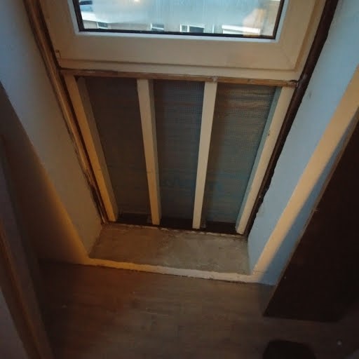

Ik had geluidsoverlast van autos van de huidige isolatie die geplaatst was bij het nieuwe raam.
Dat was:
1) zicht zijde binnen: mdf plaat wit gegrond.
2) dampwerendoek
3) 6cm isolatie
4) damdoorlatend
5) keralit
Ik kon enkel de dampdoorlatende doek niet verwijderen.
Echter heb ik last van vliegen onder de nok en de dampdoorlatende doek zaten kieren in, in de nieuwe opbouw is iets stevigers gewenst.
ik heb 3 eisen:
1)zo min mogelijk geluid buitenaf.
2) Ik wil het isoleren met iets dikker dan 6cm glaswol, ook wil ik niet dat vliegen achter/tussen het dampdoorlatend doek kruipen en een warm nestje maken in de isolatie.
3) ik wil ook maar 1 keer, extra balken/latten gebruiken
Mijn idee.
1) zicht zijde binnen: avanti wandpanelen/ hpl plaat
2) nieuwe balken tbv isolatie
3) dampremmend/vochtwerend doek op de balken
3) 1cm niks
4 12cm rockwool isolatie
5) multiplex exterieur plaat
6) huidige balken met 6,8 cm koude/warme lucht in de ruimte
7) dampdoorlaten doek
8) Keralit
enigste opmerking daarbij is: gaat ertussen de balken dus onder het raam geen vocht opbouwen waardoor het raam condenseerd ?
De geluidsreductie van de nieuwe constructie/opbouw mag gelijk zijn aan die van het raam. Een extra reductie van het de overspraak zal geen toegevoerde waarde hebben.
Als de overspraak reductie van het raam bv 20db zou zijn dan
de nieuwe opbouw ook berekenen op 20db.
De grootste reductie van overspraak, ( geluid van buiten ),
wordt bereikt met het aanbrengen van een materiaal met een hoge massa. Zie dubbele gipsplaten.
Voor geluidsreductie mag de isolatie 4cm zijn.
Warmteverlies van de nieuwe opbouw, met 12cm glaswol bedraagt 0.3watt/h.m2.grd.
Mits de spouw aan de buitenzijde van de muur wordt geventileerd zal er geen condensatie optreden.
bernhard
Bedankt voor het geluids advies.
Dan plaats ik een oer oud-holland stormluik aan de binnen kant, met 4,5 cm steenwol isolatie tussen het hout.
Dus nu de werkwijze:
Er zit dampdoorlatend doek zit tegen keraliet omdat ze geen panlatten gebruikt hebben.
Dat laat ik dus zitten.
dus dan:
1) op de huidige staanders schroef ik osb exterier 18mm.
2) een nieuw frame werk van 44x142 tegen de osb
3) 12 cm steenwol isolatie tussen de 14 cm balken
4) Dampdicht doek tegen het framewerk
5) Direct tegen het dampdicht doek mdf wit gegrond
15mm.
Is dat een goede handels wijze ?
tweede vraag, het hr++ kozijn staat op watervaste zwarte multiplex met een luchtspouw eronder van 68 mm gaat dat in de winter, met warme lucht van binnen en koude lucht van buiten, niet condenseren ?
