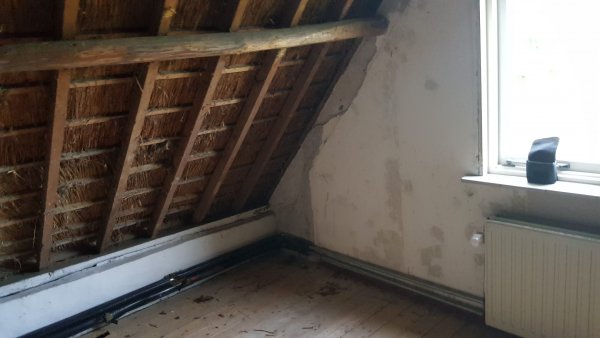

Ik wil mijn dak van binnenuit isoleren voor meer comfort en om te besparen op de stookkosten. Het dak is een traditioneel rieten sporenkap:
Nu wil ik hier als isolatie Superfoil SF40 horizontaal tegen de sporen nieten. Daarna wil ik de schuine wand afwerken met gips- of fermacell platen op een houten frame. Er blijft dan zowel boven als onder de isolatiefolie een spouw over van 5 cm.
Uiteindelijk wil ik er een schroefdakconstructie op (laten) zetten, maar het riet is nog zo goed dat ik dat pas over 5 jaar doe.
Mijn vragen:
1. Is dit een goede aanpak voor het isoleren?
2. Een frame van metal studs of van vurenhout, wat heeft de voorkeur (er is al veel hierover geschreven op het forum)?
