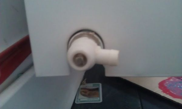

Hoi,.ik ben bezig om in de badkamer een radiator te vervangen door een designradiator.
Nou lees ik overal dat ik eerst de cv moet aftappen en ben op zoek gegaan naar een aftapkraan.
Bij zowel de radiator in de woonkamer als de keuken op zit een kraantje als op bijgaande foto.
Kan iemand mij vertellen of dit een aftapkraantje is, hij ziet er heel anders uit dan ik tegenkom als ik erop google. Bovendien lijkt me de uitlaat zo klein..
Alvast dank.
:lol: helaas dat gaat vaak niet,beter is eerst zoveel mogelijk aftappen daar waar je vult,met n slang- anders gaat het met zo,n aftappertje wel erg lang duren .
Daar was ik idd al bang voor...maar hoe gaat dat dan via de vulkraan? Stroomt het water er vanzelf uit als je die kraan openzet? En er zit sowieso geen afvoer vlakbij dus wordt het lopen met emmers?
Als je er de tijd voor neemt, dan kun je via de getoonde aftapper ook je installatie leeg laten lopen.
Dat wordt zo vaak gedaan.
Je hele installatie hoeft trouwens niet helemaal leeg, als de badkamer op de 1e verdieping zit en de aftapper beneden.
Dan tap je net zo veel water af, totdat er bij de radiator in de badkamer geen water meer uit komt.
Zo blijven dan de radiators en leidingen op de beneden verdieping vol met water staan.
Nog een tip.
Als de grootste waterdruk er af is, open dan ook even het ontluchting ventiel in de bovenste radiators.
Zo kan de installatie geen vacuüm trekken, en is de installatie sneller leeg.
