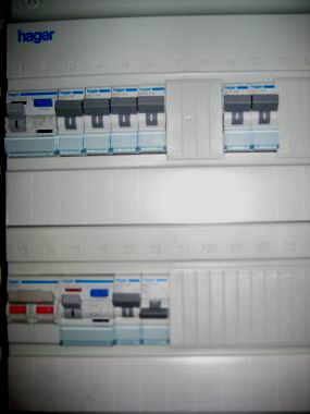

Mijn vrouw wilde een nieuwe lamp met een schakelaar aansluiten. op het moment dat ze deze in het stopcontact deed en de schakelaar omhaalde viel het stroom uit. heb vervolgens de lamp eruitgehaald en geconstateerd dat de bruine en de blauwe draad tegen elkaar aankwam. Leek me helder. De lamp was het probleem. Heb de stekker van de lamp uit het stopcontact gehaald en wilde vervolgens de schakelaar van het installatie-automaat weer omhalen. lukte niet! kreeg de schakelaar niet omhoog. de aardlekschakelaar was ook niet uit. Heb toen alle stekkers verwijderd, maar zonder resultaat. Wat kan het zijn? is de installatie-automaat zelf defect geraakt????

Is het toevallig zo'n automaat met een wat grotere knop en daaronder een kleintje ?
Zo ja, dan ook het kleine knopje naar beneden drukken en allebei weer omhoog zetten.
Heb een foto bijgevoegd, gaat om de schakelaar geheel rechts onderin.
Vanochtend contact gehad met een installateur. hij vond het ook vreemd. adviseerde me om eerst het stroom van alle groepen af te halen en dan langzaam overal de schakelaars weer omhoog te zetten. wat me toen opviel was dat ook al was het totale stroom van de kast eraf de schakelaar wilde nog steeds niet omhoog. dit lukte met de andere schakelaars wel. toen viel me op dat als ik de schakelaars naar beneden haalde deze iets lager vielen dan de probleemgroep. ik heb toen de schakelaar van de probleemgroep iets meer naar beneden gedrukt. toen merkte ik vervolgens dat hij klikte. daarna kon ik hem gewoon weer omhoog zetten. ook toen de volledige stroom er weer op stond deed alles het weer goed!

Maar hoe weet je nu zeker dat hij wel uitschakelt als er weer eens kortsluiting of overbelasting ontstaat in die groep? Ik zou er niet op vertrouwen.
Er zijn automaten waarbij dit gedrag normaal is, zo kan je zien of de automaat door overbelasting of handmatig is uitgeschakeld.
Het zou mij niet verbazen als hager dat systeem in deze automaat heeft zitten.
Ik zou het in elk geval niet vertrouwen en er een nieuwe (laten) inzetten of laten nakijken. Een vijftal jaren terug een gelijkaardig probleem gehad : een tweepolige automaat eruitgeknald door kortsluiting door vocht. Probleem opgelost en automaat terug proberen aan te zetten. Lukte niet, behalve pas na verschillende keren omhoog/omlaag bleef hij weer aan. Ook erna bleef die dat doen, uiteindelijk vervangen door een nieuwe. Verder nog een 3-polige automaat kapot gehad zonder externe oorzaak. Deze deed echt vreemd (speling op de hendel van de schakelaar) en meteen vervangen.
Ik zou het dus eerst even uitzoeken, of dit niet normaal is bij dit type automaat, misschien is vervangen helemaal niet nodig omdat het normaal is dat dit type dat gedrag vertoont bij overbelasting/kortsluiting.
Hager heeft nl. ook zoiets met een hoofdschakelaar, schakel je die uit dan kan je hem niet zomaar inschakelen, je moet de hendel eerst helemaal naar beneden drukken voordat je deze weer kan inschakelen
Ik heb (adhv de foto) dezelfde automaten (en ook dezelfde ALS) en had eerdaags ook hetzelfde probleem. Draadjes in de lampfitting waren te ver gestript, lamp erin schroeven gaf kortsluiting.
In mijn geval kon ik de automaat zonder problemen weer omhoog drukken en was het eerst verder omlaag drukken niet nodig.
Aan de hand van mijn ervaring zou ik dus zeggen dat wat de topic starter omschrijft niet normaal is.
