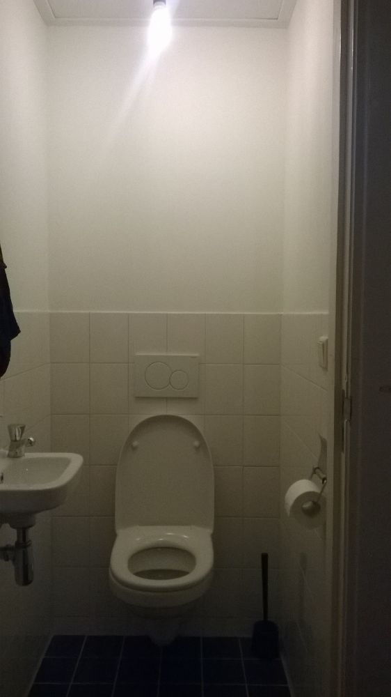

Goedemorgen,
Boven mijn inbouw wc wil ik een kastje ophangen aan de achterwand. Bij deze wand zit een afwerkplaat voor de stenen muur. Bij kloppen op de plaat klinkt deze hol, behalve bij de randen aan de zijkanten. Ik vermoed daarom dat aan de zijkanten balken zitten waar de plaat tegenaan zit.
Kan iemand inschatten wat de afstand tussen de afwerkplaat en de stenen muur is? En kan ik dan gewoon lange schroeven met pluggen in de muur vast zetten, om daar het kastje aan te hangen?
Vriendelijke groet,
Rutger
Gemiddeld is de afstand tussen de 15 en 20 cm.
Maar pas op met boren, je weet niet of er nog meer leidingen achter lopen.
Hallo Peter,
Dank voor je reactie.
Ik had er al rekening mee gehouden dat er leidingen in de weg kunnen zitten. Eerst voorzichtig door de plaat heen en dan even voelen of er leidingen op die plek zitten, dan moet dat goed komen lijkt mij.
Maar ik twijfelde er vooral over of de afstand niet te groot is, maar als de schroeven dik genoeg zijn moet het in principe kunnen neem ik aan.
Ik weet niet hoe groot en zwaar het kastje is dat je op wilt hangen, en wat het voor een plaat is.
Maar vaak kun je met speciale pluggen wel wat gewicht ophangen aan een holle wand.
Ik zou eerst eens kijken, wat het voor een plaat is, en hoe dik die is.
Dat kun je doen door een klein gaatje te boren achter de ruimte waar je het kastje wilt hebben.
Als het een houten plaat is, kun je er gemakkelijk een kastje aan hangen.
Voor die afmetingen van het kastje lijkt me 20 kg wel heel veel.
Ik ga eerst een gaatje boren, dan zullen we zien.
Heb nog even opnieuw gevoeld (ik heb geen weegschaal), schat bij nader inzien 10 kg. Is nog best veel voor zo'n kastje, maar er zit ook een spiegel aan als deurtje.
Bedankt voor je adviezen tot zover Peter!
Ik heb even een gaatje geboord, volgens mij is het een gipsplaat van ruim 1 cm dik.
Op basis van wat ik heb gezien aan voorwerpen die aan gipsplaten kunnen worden gehangen denk ik dat mijn kastje ook wel kan.
Het kastje is bedoeld om aan de bovenkant aan twee schroefhaken te hangen. Als ik het goed heb begrepen hebben hollewandankers meer draagkracht dan metalen hollewandpluggen, dus ik denk dat ik de ankers ga gebruiken.
Als het mogelijk is het kastje ophangen aan de rachels die achter de gipsplaten zitten.
Een leidingzoeker kan vaak ook houten balken/rachels vinden.
